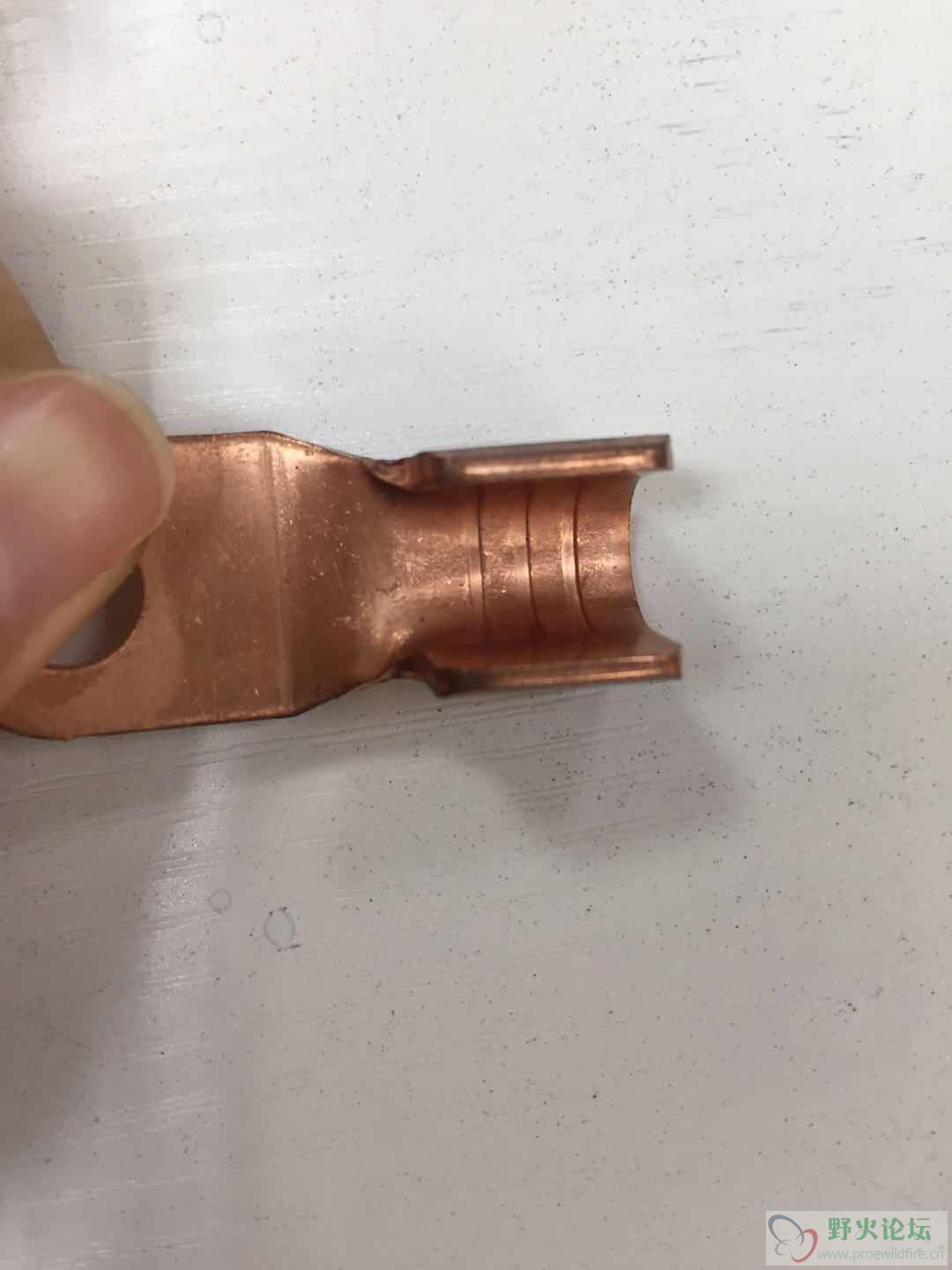

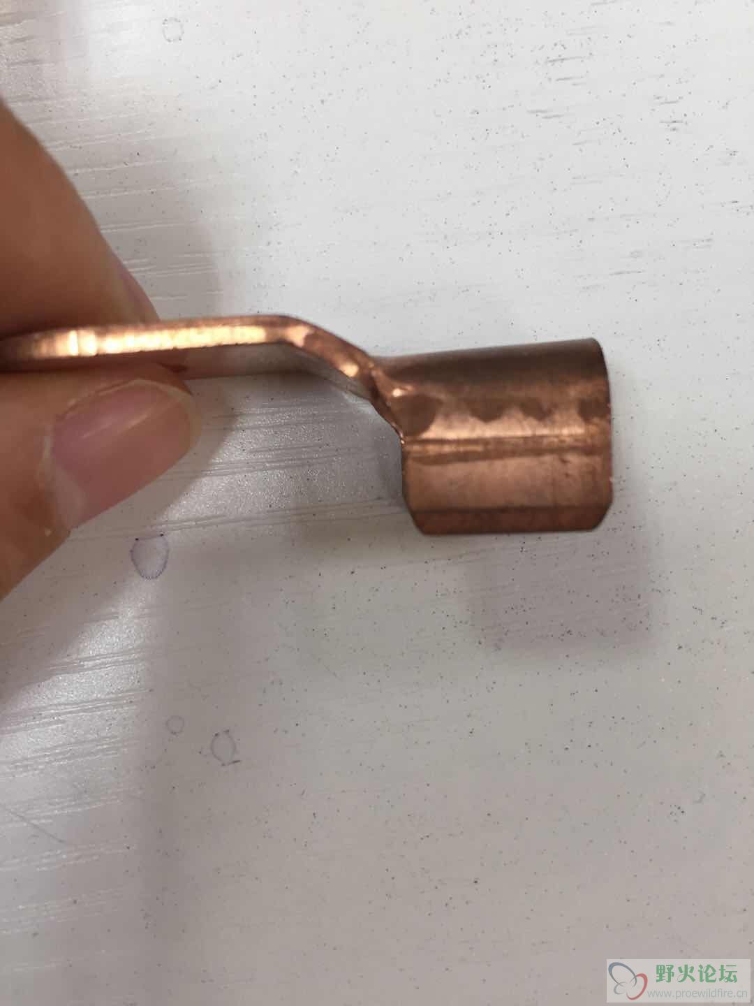

这种带转接带偏移的U型开口端子,钣金中怎么画

这样不行,线扣需要折弯的部分和转接区域是同一个平面,这个是转接区域先折弯,再折弯后面的插线部分,线扣得折弯是圆形的,这个折弯部分是U型的,

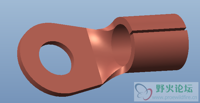

发表于 2020-2-14 16:07 | 显示全部楼层

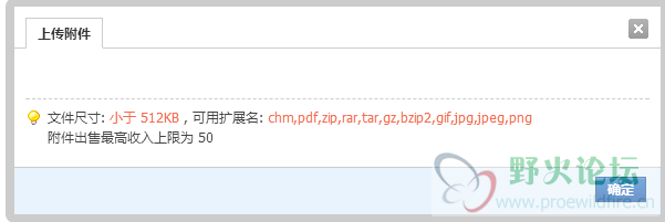

是不是这样的,我有PRT文件,但是怎么上传不了附件。。。。。。。

不是这种,你这个是OT闭合端子,这个是开口端子,压接线缆处是U型的不是圆形的,而且压接线缆折弯的转接处也不是同一个平面

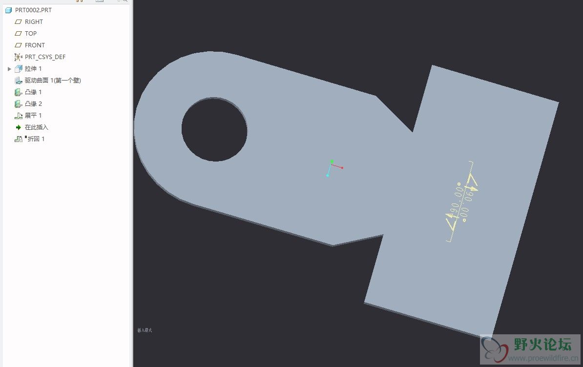

是这样的吗?
钣金中法兰做的
