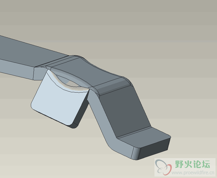

刚学creo没多久(以前对模具啊,机械哈。工程啥CAD是零基础),钣金更是才接触没几天。最近领导让我出个端子的3D图。弄了近两天还是不懂要怎么画.。无奈做个伸手党请教下大家这个要怎么画。下面上图

下面是我画的,尺寸对不上不说,还贼难看。先上个图。具体在附件里.
我画的端子头部
我画的端子头部

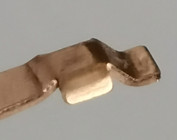

实物的头部
磷铜0.6mm的端子

发表于 2021-4-2 23:27 | 显示全部楼层
你公司老的是用钣金加零件切割的模式画的,跟你画的差不多。

发表于 2021-4-3 08:01 | 显示全部楼层
自信点,你画的更贴近实际,只是细节上再处理一下就可以了,比如止裂槽
谢谢鼓励,就是检验图纸尺寸对不起来有点伤脑筋

发表于 2021-4-3 21:23 | 显示全部楼层
如果用成型的方式,再加一个实体切除,会不会效果好一点?
