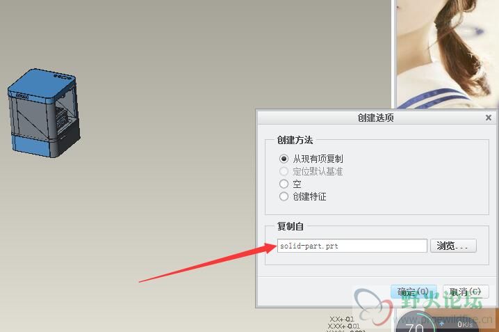

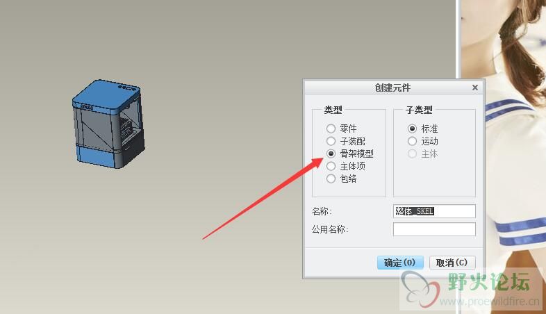

现在的骨架模型模板是使用默认的PART模板,怎么定制一个骨架模板?
另外,骨架在转stp的时候,也出现在stp中,有没有方法,让它在转stp时,不出现!
麻烦大家了!

先回答第一个问题:你设置好零件的模版,那你在建立骨架的时候基本上都参照的是零件模版
