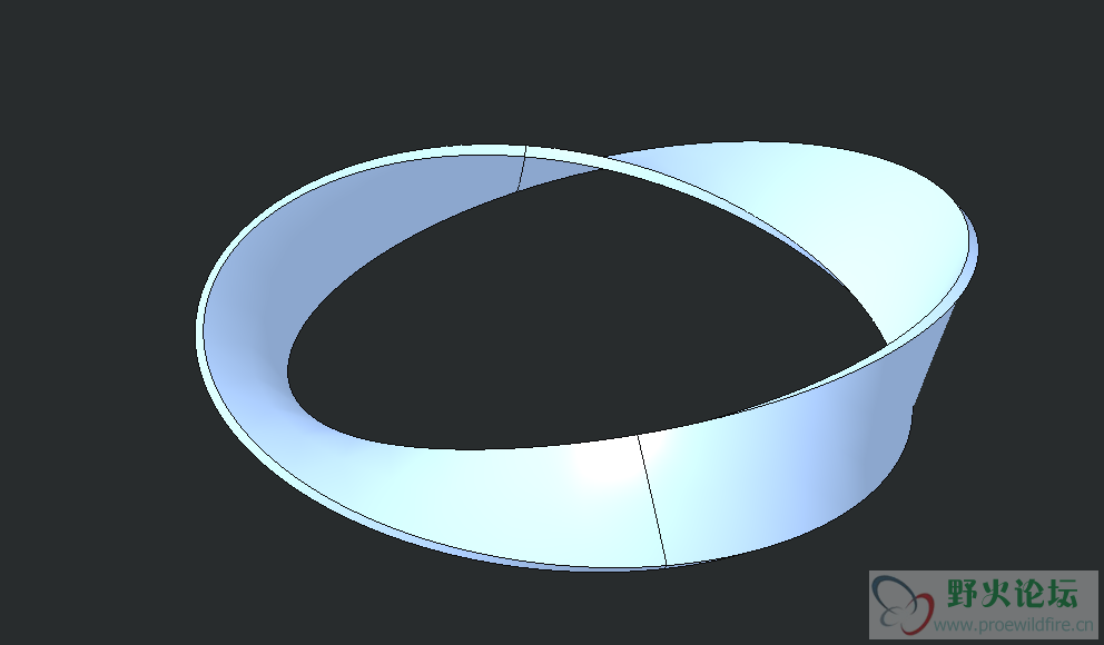

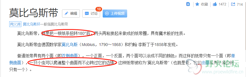

我看网上的教程都不是真正的莫比乌斯环,正确的莫比乌斯环应该是只有一个面,网上很多都是扫360°生成出来的是两个面的。我用180°扫描出来的时候会显示报错。

 楼主| 发表于 2021-3-14 12:45 | 显示全部楼层
zhouzhouag 发表于 2021-3-13 21:01
可能是你的关系式没有写对吧!
我说了真正的莫比乌斯环是一个面贯穿前后的,你这个360°扫出来的还是和之前一样两个面。就更网上的教程一样都不是真正的莫比乌斯环。

 楼主| 发表于 2021-3-15 12:23 | 显示全部楼层
不是这样,再次强调,莫比乌斯环的面都是联通的。是类似这个文件一样,我是分两部做出来的,我想知道如何一部做出来。

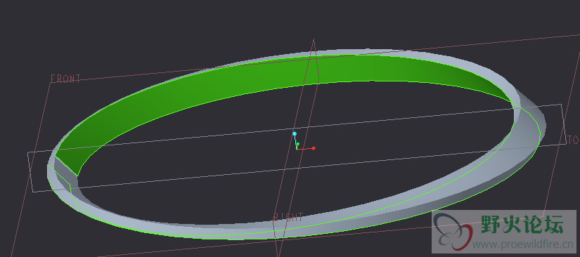

352
487
发表于 2021-3-15 14:55 | 显示全部楼层
GARMING 发表于 2021-3-15 12:23
不是这样,再次强调,莫比乌斯环的面都是联通的。是类似这个文件一样,我是分两部做出来的,我想知道如何 ...
我是一次性扫描出来的啊
121
156
发表于 2021-3-15 16:03 | 显示全部楼层
我大概看懂了,你应该是想要这样的。这个东西涉及creo底层逻辑了,只要你用creo,是草绘的整圆,出特征的时候就是会分为两个180度去做的,我没记错的话这个应该是涉及收敛的问题。如果你觉得不好看呢,就不要带边着色;如果你要选取呢,特征是一个特征,面组选也能选一起;分开来操作也方便。反正不影响使用就可以,再不济你换个软件试试,倒也不必这么钻牛角尖。

发表于 2023-11-24 16:47 | 显示全部楼层
扫一个直的旋转180度,再环形折弯,或者拉伸一个直的,扭曲180度再环形折弯,都可以,也可以扫个半圆,只旋转90度,再复制选择性粘贴对称过去也行,都是符合要求的莫比乌斯环,不用纠结做出来的方法,CREO没办法扫一个环形扭转180度
