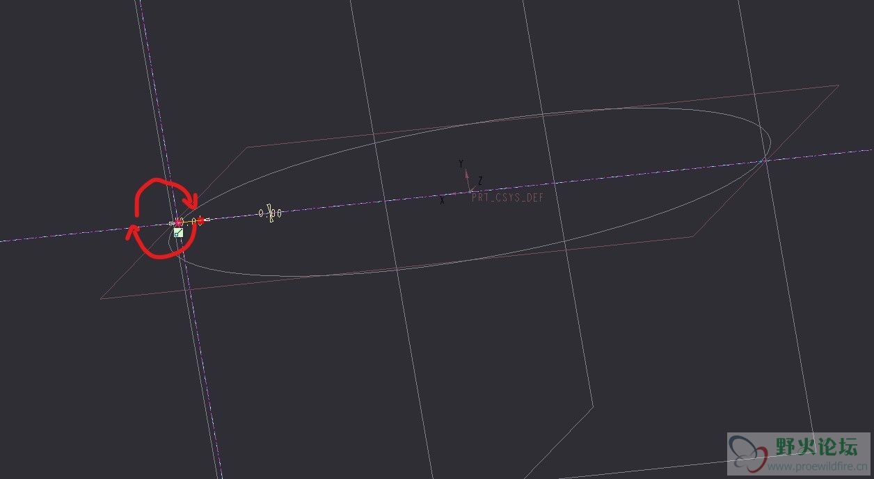

草绘一个圆
扫描,可变截面扫描,扫描为曲面
草绘,过中心画一条线,约束线和水平的角度
角度关系=trajpar*360就可以建模出来
角度关系=trajpar*180就扫描不出来。
可是*360扫描出来的不是莫比乌斯环啊。我也知道可以用其他方法做,但是这个做法问题出在哪,感谢解答。

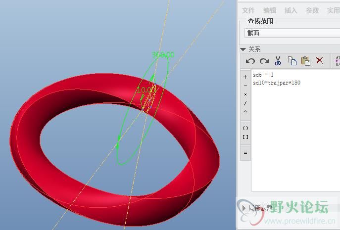

发表于 2020-6-9 14:06 | 显示全部楼层
首先说说我的观点,切断环后,180°是可以得,但是也可以看到,切口两侧面的截面角度差异较大,也就是说,不能形成闭环,再试了下不切断的状态,确实不能改成180°。
不过,我不认同我上面自己的观点,理论上来说,无论什么情况,都应该按照参数扫描的。
坐等大神解惑。

发表于 2020-6-9 14:23 | 显示全部楼层
刚又试了一下,当扫描圆环的半径足够大,而截面圆环的半径足够小的时候,角度可以改成720°,但是不能改成180°。感觉像是软件BUG呢

发表于 2020-6-9 15:04 | 显示全部楼层
我也实际做了一个
确实像你所说,180失败,360成功
我是这样理解的:如图中的一段曲线,旋转360刚好一圈,这样在重合时线正好重合,形成一个环
                          而如果旋转180,重合时两个线段正好对称,不能重合或者不能相接,所以失败
个人理解,仅供参考

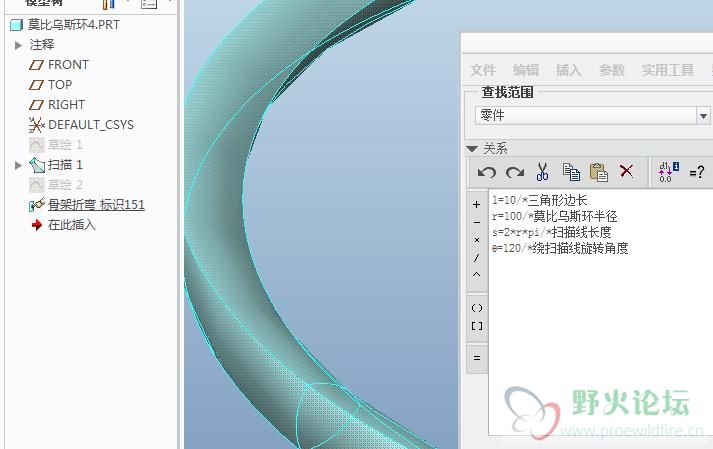

我用骨架折弯得到旋转120°时也能重合,但是你用你前面那种方法,只能输入360°,输入120°一样报错,所以,并不是起始面和终点面不能重合导致的。

发表于 2020-6-9 19:13 | 显示全部楼层
here
莫比乌斯环-扫描.prt.zip
161.29 KB, 下载次数: 115
莫比乌斯环-骨架折弯.prt.zip
84.37 KB, 下载次数: 102
 楼主| 发表于 2020-6-9 20:10 | 显示全部楼层
下载了没看懂“关系”_(:з」∠)_
请问这个关系是相当于扭转了180°吗还是360°啊?
519
592
发表于 2020-6-9 20:40 | 显示全部楼层
443110722 发表于 2020-6-9 20:10
下载了没看懂“关系”_(:з」∠)_
参数关系后面不都注释了么......
扫描环那个是360°,骨架折弯那个是120°
