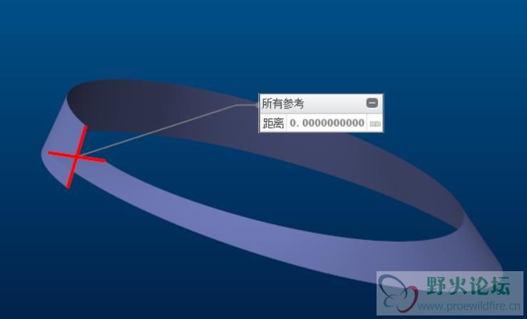

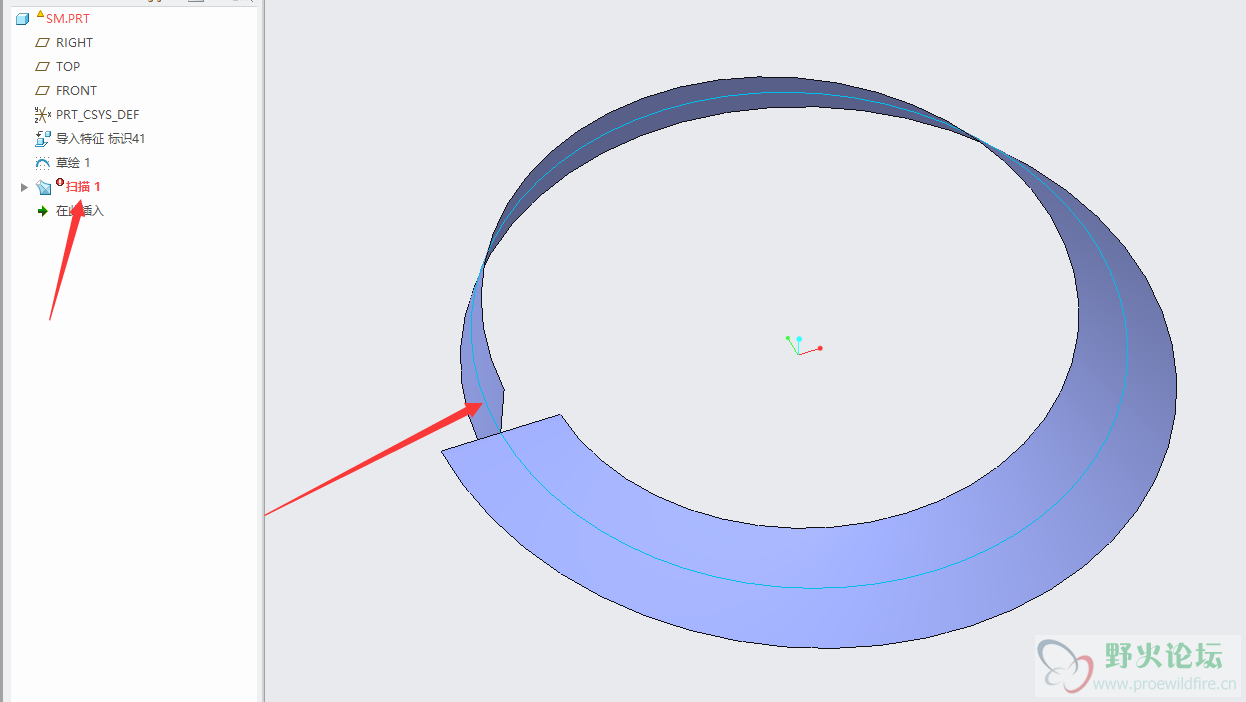

如图,这个面应该可以扫描出来的,为什么会失败呢?

草绘的轨迹不要封闭就可以了,比如留个0.1

我看过你之前一个帖子的解答,但是为啥不能封闭呢

不知什么原因,圆断开至少0.08能生成

这个应该是用螺旋扫描的吧

螺旋扫描的,我也会,我想知道的,扫描能弄出来不?

扫描也可以呀,为什么非得一次扫,分两个半圆扫两次再合拼,一样的效果
