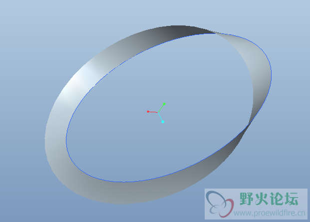

今天忽然和同事聊起这个东西了,就画了一个,以为很简单的,就是一个圆形轨迹,截面拧一圈就可以了
却发现整圆做轨迹不行,只能打断成半圆画,接着就画半圆轨迹,可以画出来觉得两个曲面连接应该是圆滑的,但是却不圆滑,我直接发一下文件,请各位大神指教一下,1,为什么不能用整圆做轨迹,如果可以要如何处理;2,为什么连接不圆滑
文件:https://pan.baidu.com/s/1QV-Kt72v3uVQfgAiGSo5AQ

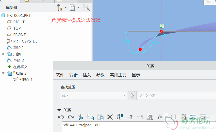

发表于 2018-3-20 18:18 | 显示全部楼层
标注换一边试试

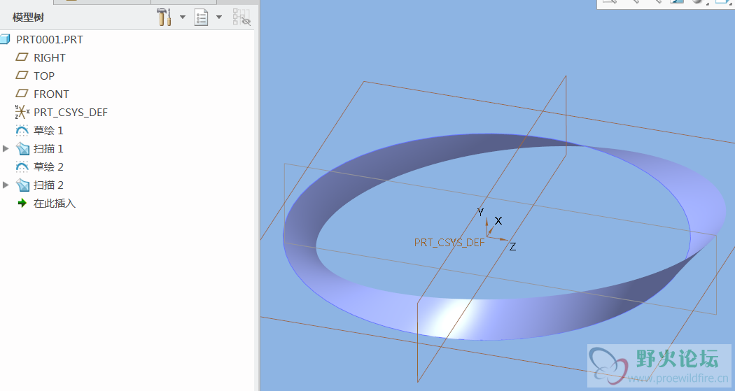

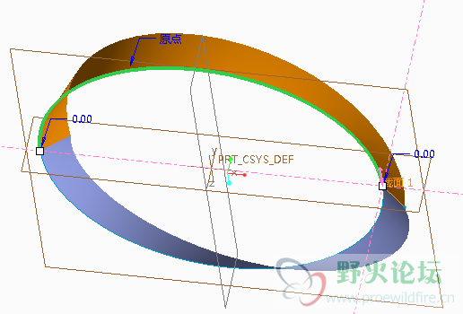

发表于 2018-3-20 18:33 | 显示全部楼层
这样也行
prt0001-9527.prt.rar
56.84 KB, 下载次数: 54
Creo 4.0 M020

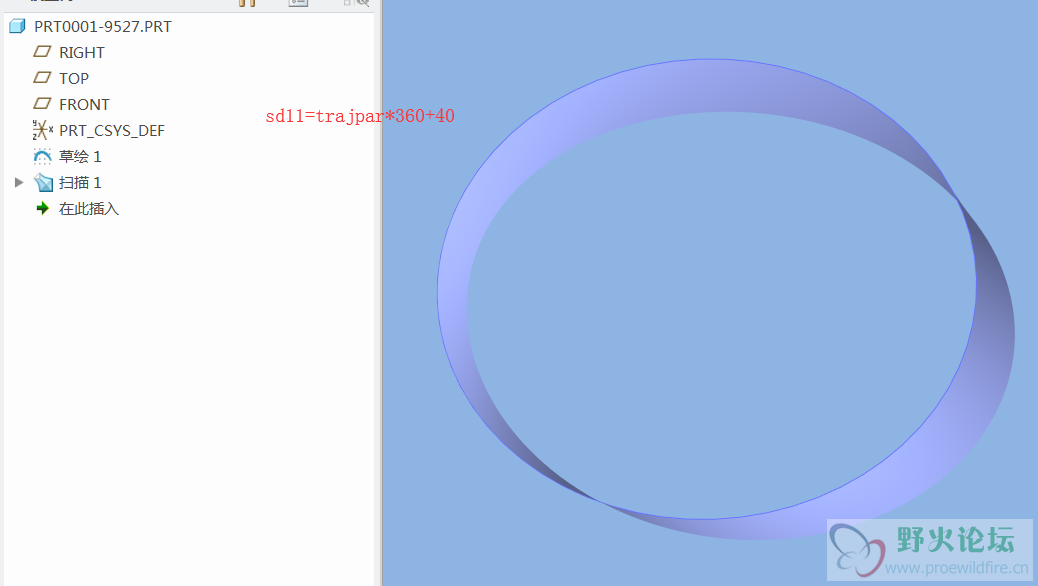

发表于 2018-4-18 14:52 | 显示全部楼层
这样行不
mbwsh.prt.rar
62.61 KB, 下载次数: 19
