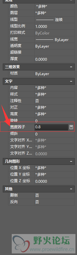

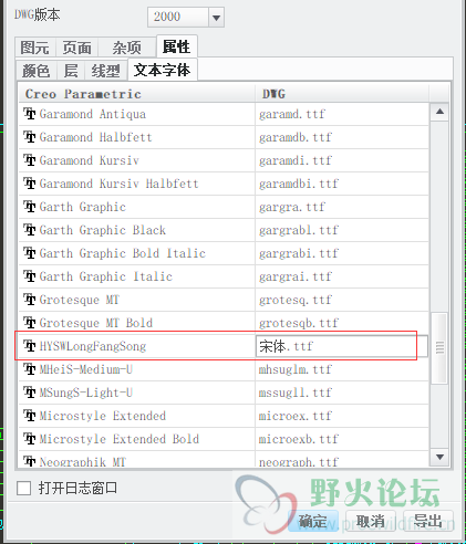

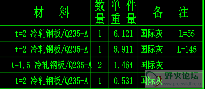

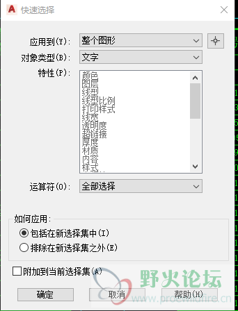

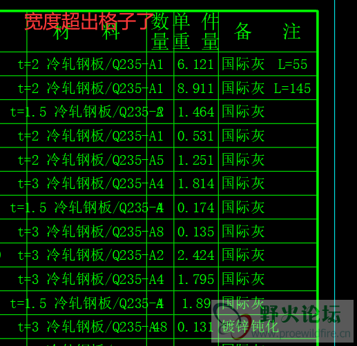

在野火论坛学了不少,第一次发帖,谢谢阅读。
转CAD的话,proe工程图用汉仪长仿宋体是个不错的办法(具体可以直接搜索“汉仪长仿宋体”相关的帖子),然后输出的时候对应输出为汉仪长仿宋体。
不过这样有个问题就是,如果图纸给到其他加工厂的电脑,他们可能没有这个字体,所以我的方法是,工程图还是用汉仪长仿宋体,转CAD的时候对应选择输出为宋体(我们公司常用的,注意要写“宋体.ttf”而不是“simfang.ttf”,不然CAD识别不出)还要注意不能输出为多行文本。然后打开CAD后会发现字体变宽超出格子了,在CAD里面全选所有字体(QSE命令),把字宽比改为0.8,就正常了,这样其他电脑也可以打开不至于乱码。

发表于 2022-5-10 21:53 | 显示全部楼层
我的cad2020文字特性里无宽度因子的选项,你用的是哪个版本?
97
116
 楼主| 发表于 2022-6-16 14:28 | 显示全部楼层
我的是2017,应该都有的
