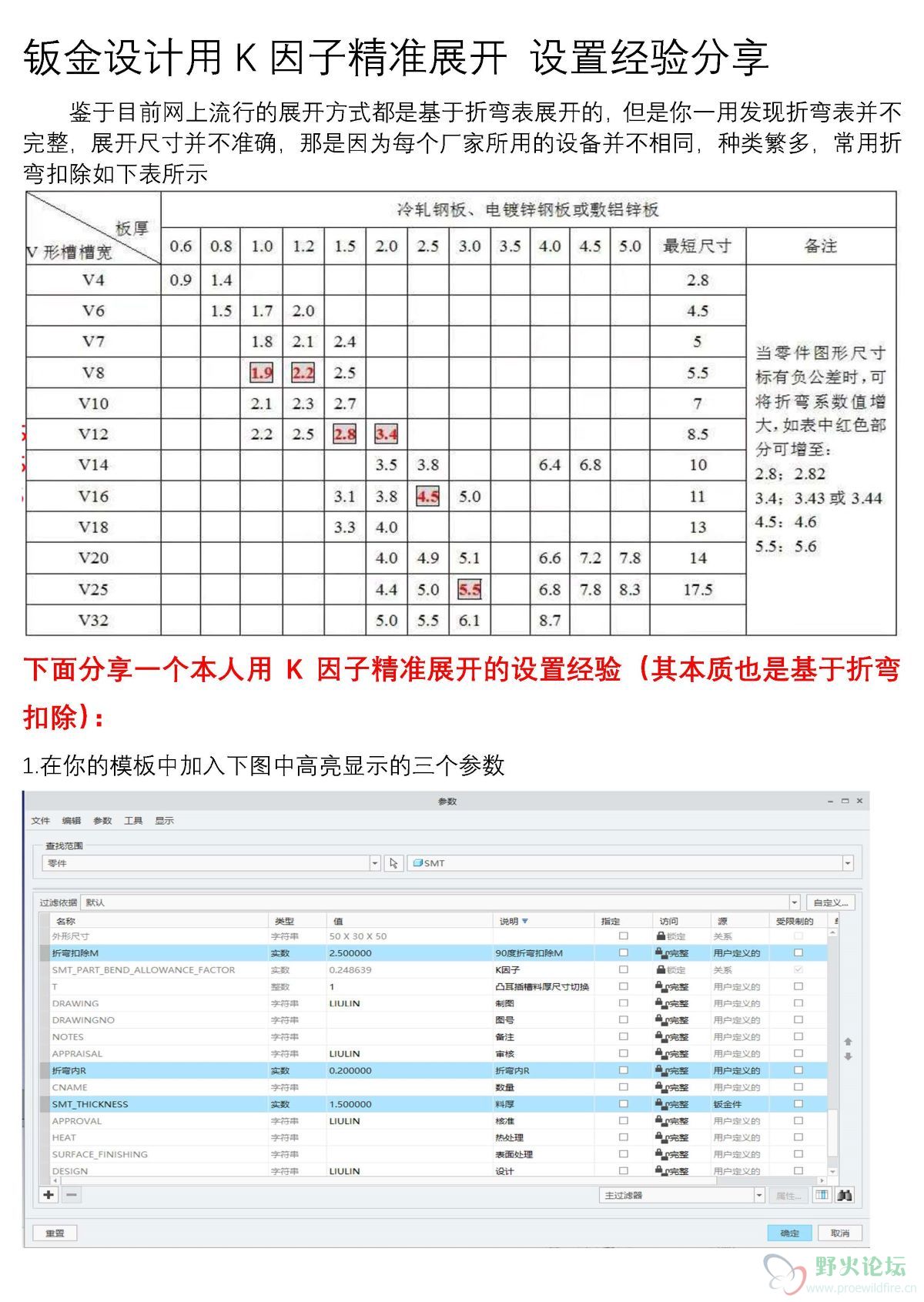

钣金设计用K因子精准展开 设置经验分享
鉴于目前网上流行的展开方式都是基于折弯表展开的,但是你一用发现折弯表并不完整,展开尺寸并不准确,那是因为每个厂家所用的设备并不相同,种类繁多,常用折弯扣除如下表所示:
下面分享一个本人用K因子精准展开的设置经验(其本质也是基于折弯扣除):
钣金展开.pdf

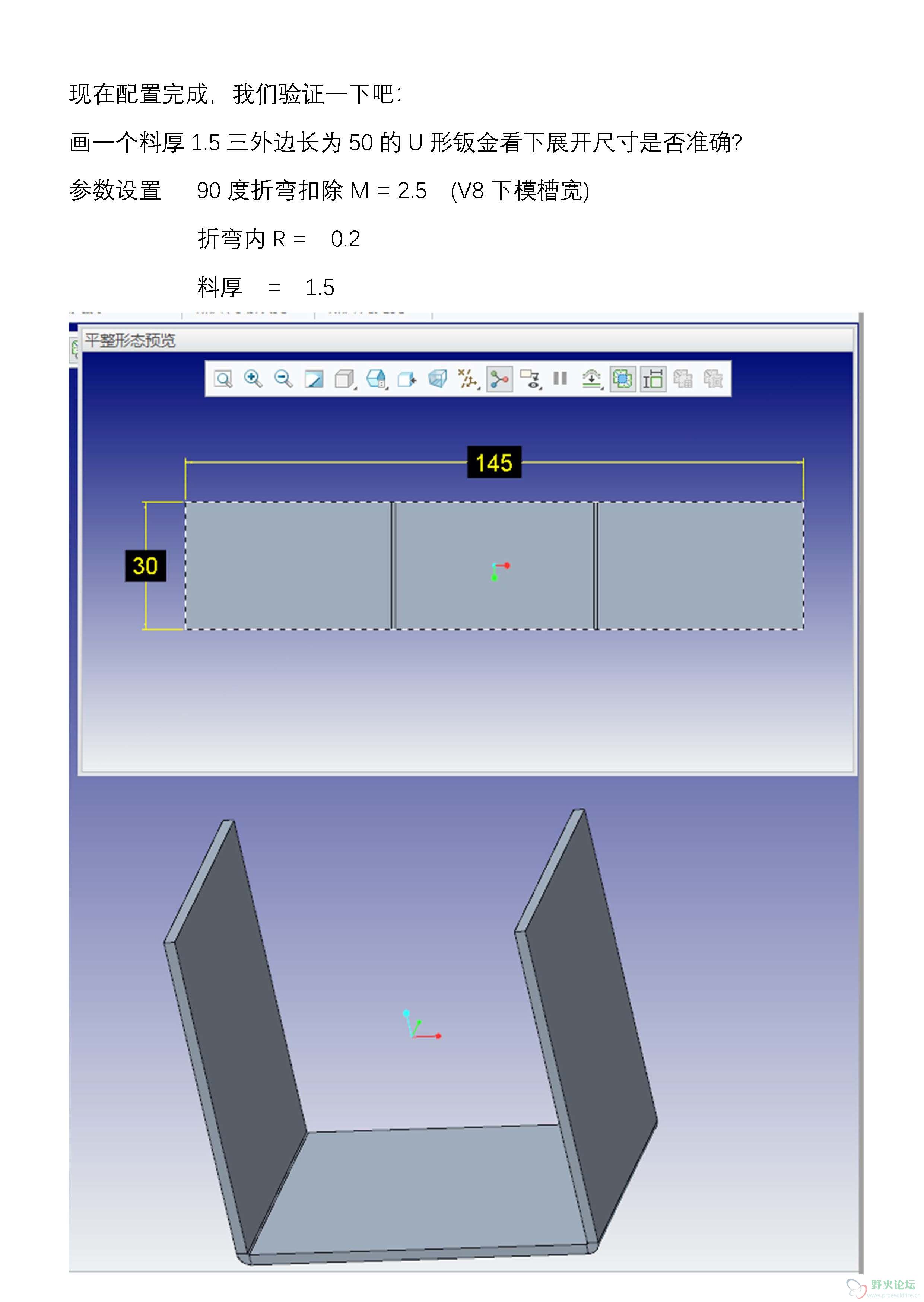

补充说明:下图中的R,90度折弯尽量采用默认值,它是90度折弯扣除的实际R
