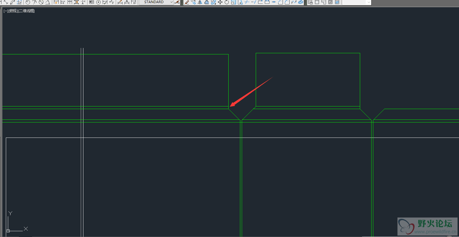

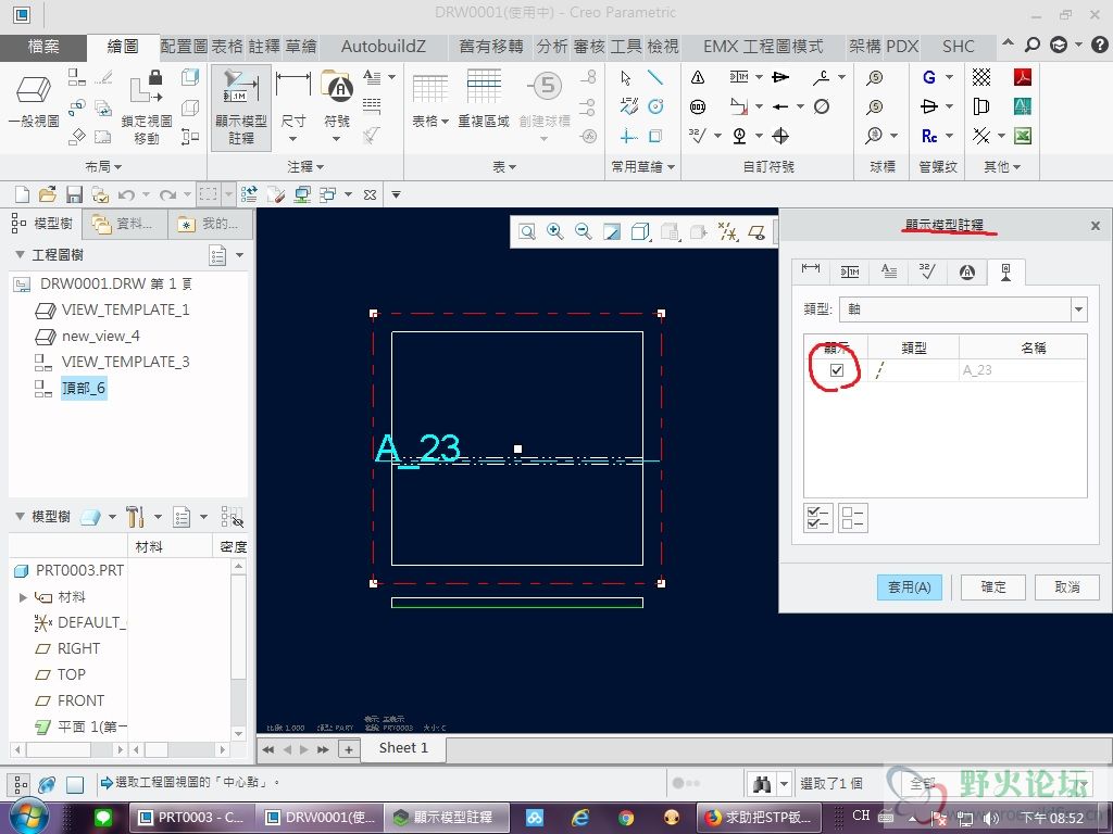

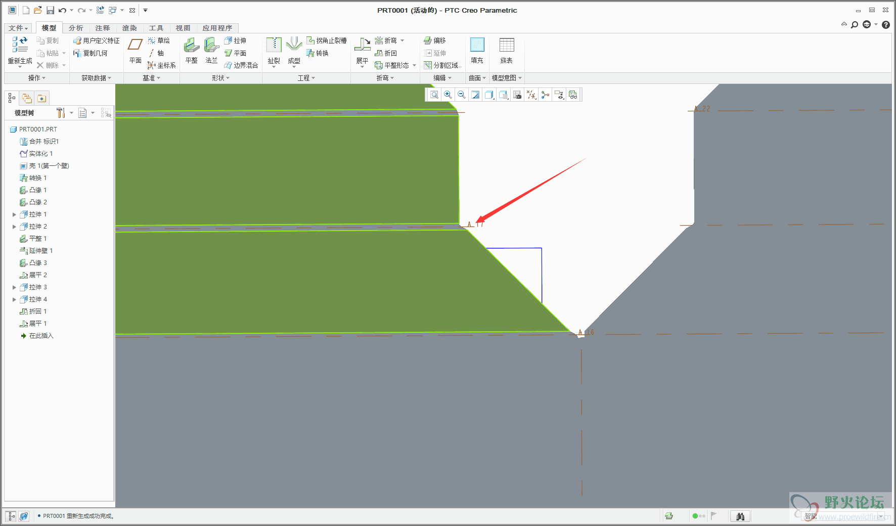

问题一  在proe组件环境里,是展开线吗?为什么在工程图里没有了?
问题二  proe工程图导出dwg格式文件,在CAD里只有折弯区域,我该怎么准确标注折弯线的距离?求大神附上一份带有标注的展开图纸。
问题三  304不锈钢的K因子是多少?在属性里材料跟K因子没有关系吧?求大神发一份金属的折弯系数表。

发表于 2017-12-5 20:54 | 显示全部楼层
到工程圖把模型註釋軸打開~~就有了

发表于 2020-3-30 20:38 | 显示全部楼层
不刨槽的板子用默认展开就是准确的
