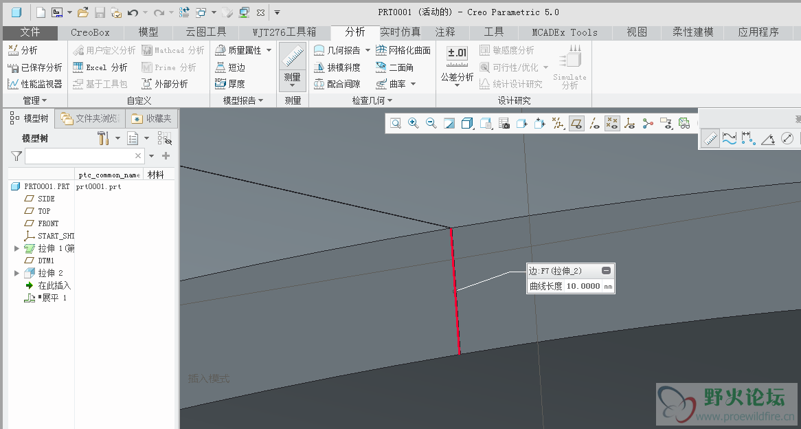

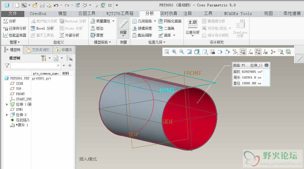

俺是菜鸟,学习钣金时间不长,用Creo 4.0最近画一个筒体尺寸(mm):内径Φ1000x10(壁厚),长度L=500
1.展开后测量筒体的展开尺寸为3141.59mm,可能是1000x3.1415926=3141.59mm
实际上我们都知道,钣金的展开是按筒体的中径,也就是1010x3.1415926=3173mm
而且厚度越厚展开的长度越长,为什么软件会出现这样的结果,哪我们用软件展开还需要加什么系数吗?
2.我用3173mm长度的板材,去卷制一个内径1000mm厚度10mm的筒体,实际是正确的,但是用软件钣金模块中的折弯,折弯有一个功能:轧制(我理解是卷制),结果出现错误,但我将尺寸修改到3141mm,软件正常,但现实如果按3141mm下料卷制,筒体内径肯定就小了,这又是为什么?而且我看,用3141尺寸建模,折弯后的缝隙很大,差30几mm,这是为什么?

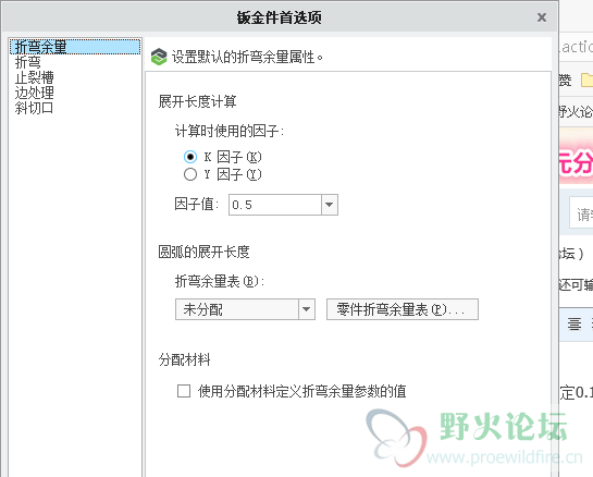

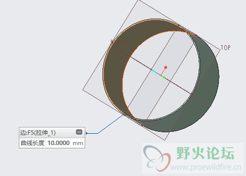

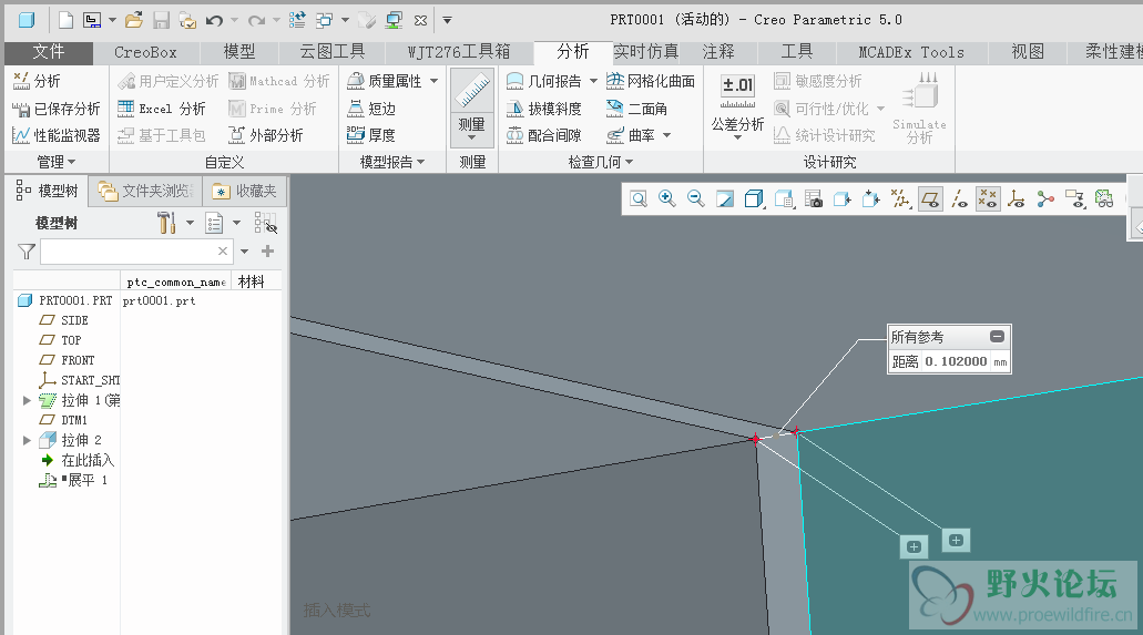

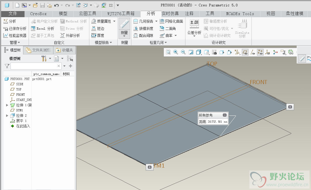

用K因子 很精准

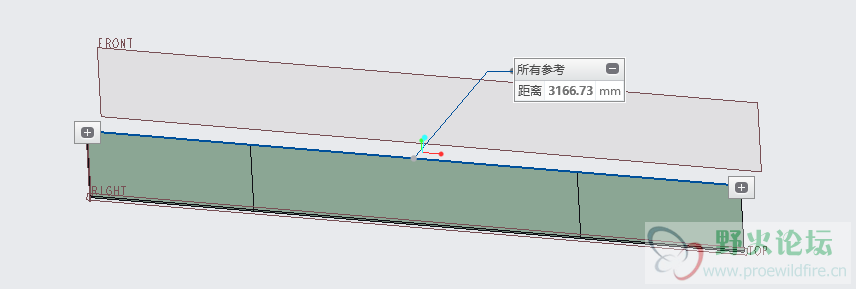

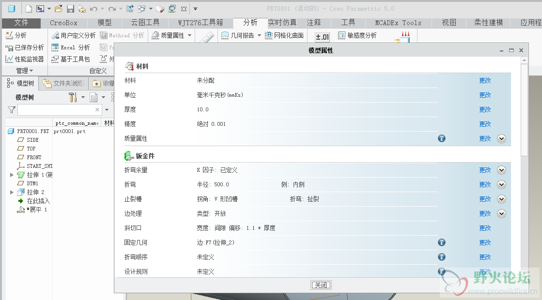

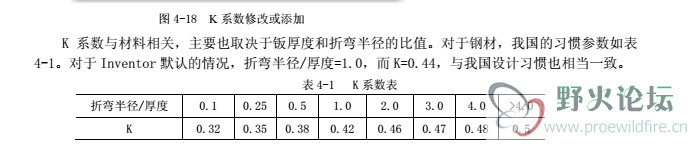

2) 按照我国常规K因子习惯表设置
083224a9ygo1yiq2kytgki.png K因子为0.5
3) 展开 搞定 3172.91
参与人数 1威望 +2 收起 理由

 楼主| 发表于 2020-10-25 10:52 | 显示全部楼层
按老师的要求调整了K因子=0.5,结果是对的,软件默认Y=0.5,我想知道,Y因子是做什么用的?
492
751
发表于 2020-10-25 11:58 | 显示全部楼层
Y因子一般用于多种折弯半径零件的折弯表

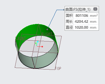

发表于 2021-9-14 22:29 | 显示全部楼层
我也是晚上开始学碰到和楼主一样的问题,就是奇怪,平时购买材料都是内径+壁厚*3.1416实际生产都是这样操作,为什么软件计算的尺寸对不上,感谢wjwy7579的教学资料。
