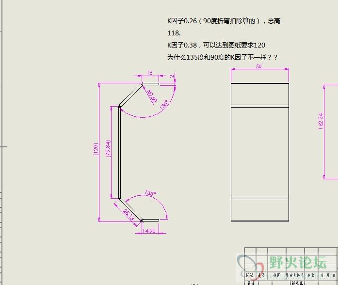

90度折弯扣除得到的K因子,用于非90度折弯不准确,怎么办?
上模相同R0.5,板厚相同2mm,铝板,90度折弯扣除3.4。反推出K因子0.26
折钝角和锐角的钣金,发现K因子0.26不准确,反复试过后,差不多要K因子0.38
K因子不是应该适用于任何角度吗??

折彎係數是照比例算的~~
L=尺寸1+尺寸2+係數
以下用 0.4 當係數 例子:
L=10+10+(90/90*0.4)   這為90度折彎
L=10+10+(45/90*0.4)   這為45度折彎
L=10+10+(30/90*0.4)   這為30度折彎

每个角度扣除都不一样吧,k因子是不管角度的。铝的一般是0.41
