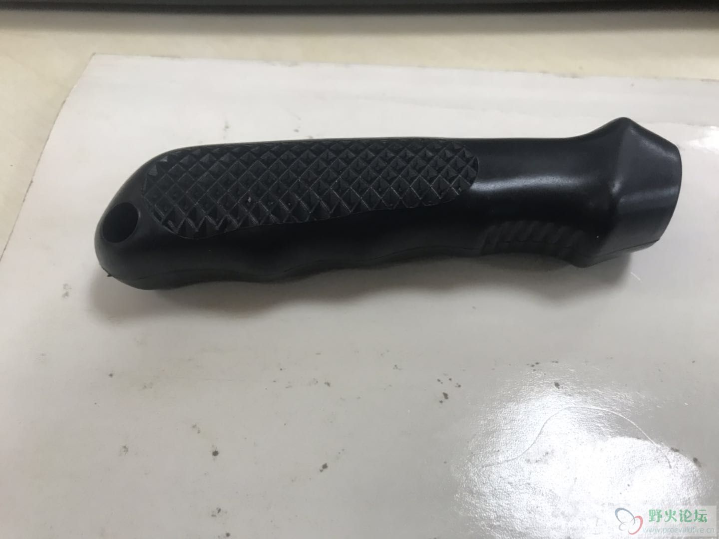

工具手柄如何画  求大佬帮下  如果有过程最好 谢谢 1602f95bda5d08eb0402467baa4a42e.jpg c9f3d4302d82f74b5e76ceb8fbac0d1.jpg
 楼主| 发表于 2020-10-30 16:33 | 显示全部楼层
参数化建模  具体是有扫描  还是混合  不知道了   请大佬最好能提供下步骤   谢谢
 楼主| 发表于 2020-10-30 15:24 | 显示全部楼层
大佬们  帮帮下小白呀

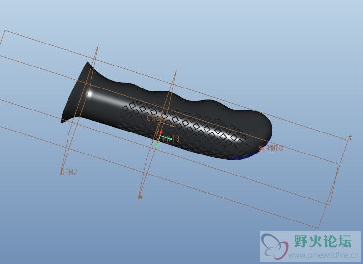

发表于 2020-10-30 17:40 | 显示全部楼层
净顾着瞎画,没注意图片纹路在哪。。。你凑活着看吧

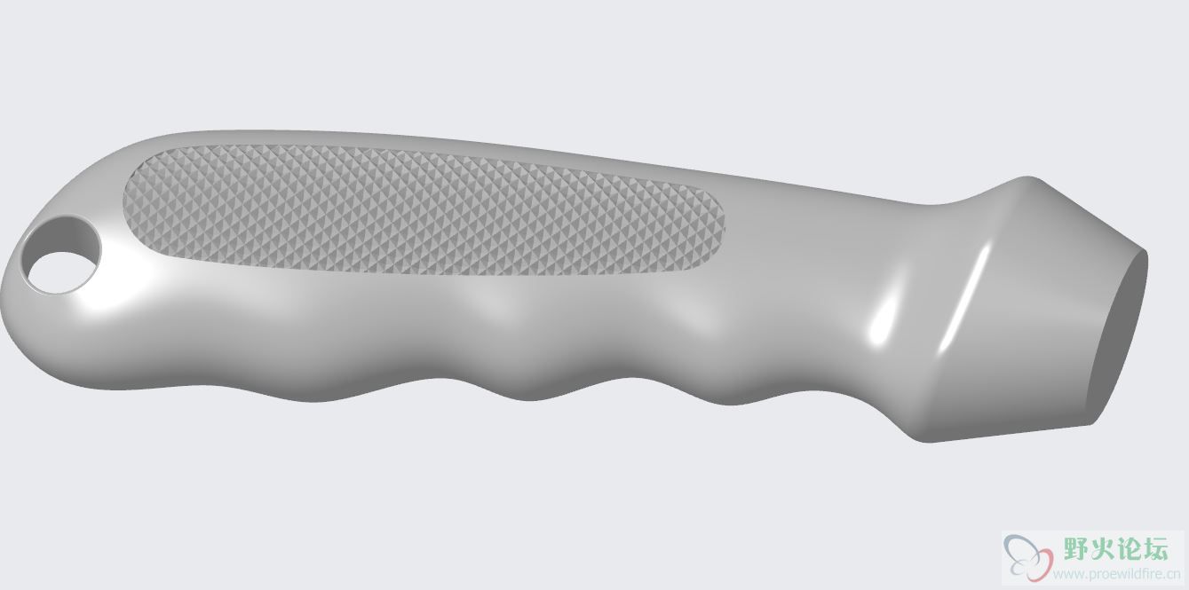

发表于 2020-11-1 09:32 | 显示全部楼层
试了一下。
