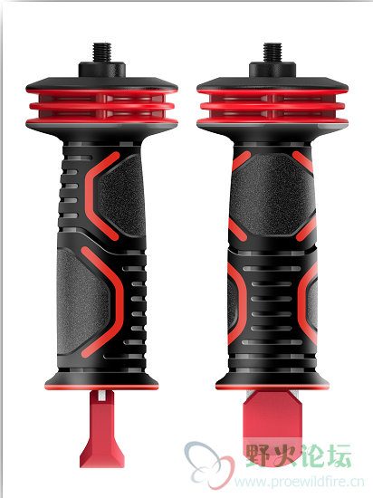

图片上 手柄表面的纹路怎么出来,求大神指教,最好有步骤

槽用包络和偏移!

用3D软件

磨砂面应该不用做在模型上,这只是一种蚀纹处理,告诉模具厂商,要什么样的蚀纹即可

上面的红的可以直接旋转然后拉伸,投影扫描切  磨具蚀火花纹

这是渲染图,把表面做好,用keyshot可以做出磨砂效果

ProE

嗯,其他几个呢  ,ProE画

其他的就用旋转命令就可以了,中间那个有折线的槽,可以先把轨迹线做出来,然后扫描切除就可以了。
