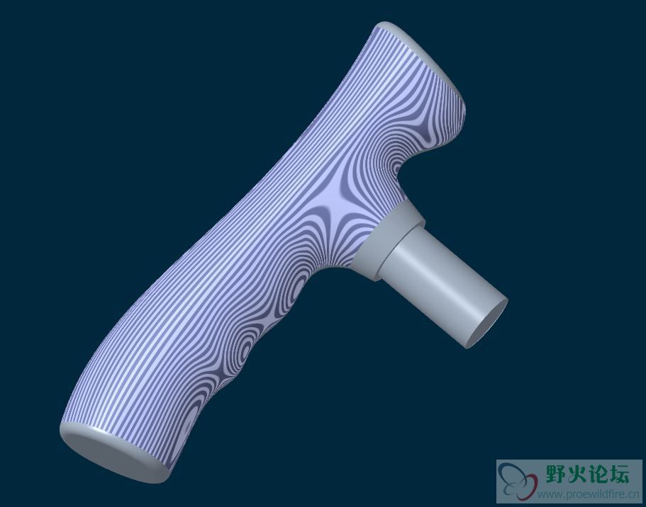

如图  这种形体的应该怎样画出来?

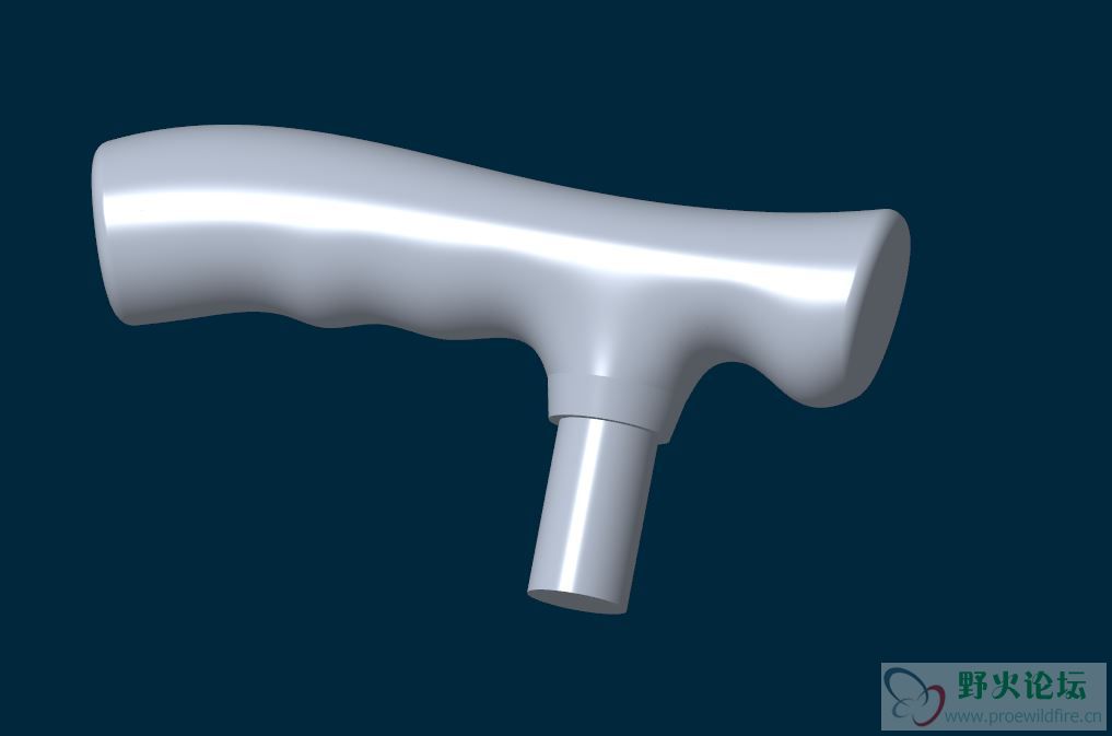

发表于 2017-8-31 11:25 | 显示全部楼层
试了一下

发表于 2017-8-31 13:10 | 显示全部楼层
huojinjun83 发表于 2017-8-31 11:43
跪求啊兄弟  感激不尽 或者可以说下怎么画吗
按你的照片描的,只有creo 4.0的part.
dengsanzhang_20170830.prt.zip
988.51 KB, 下载次数: 153

发表于 2017-8-31 14:41 | 显示全部楼层
楼主,你这个产品可以用边界混合做出曲面,然后实体化
