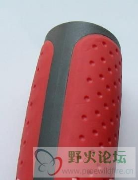

求助 图片中是圆弧面塑料手柄 上面的小圆点怎么建模
小圆点 怎么建模
小圆点 怎么建模

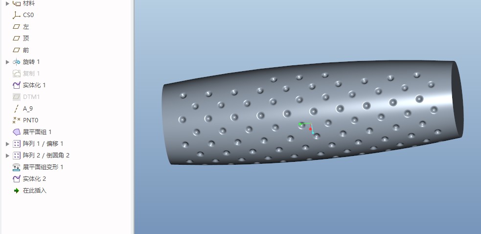

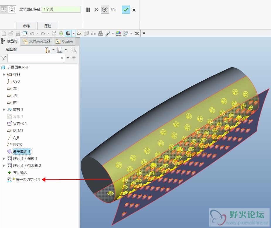

想了一个实体的思路,放弃了,改成现在的做法,只做一半如下图。
思路是:展平再阵列回实体化。
附件太大,还是不传了,阵列过的,都比较大,模型树贴下面了,关键步骤也截图了

但是周圈开模有个出模方向问题
 楼主| 发表于 2020-10-10 16:01 | 显示全部楼层
多谢2楼、3楼两位大神,我已全部试验一遍 ,谢谢,学习了@箫鼓醉 @Fan.
472
625
希望之星勋章宣传大使勋章
发表于 2020-10-12 09:03 | 显示全部楼层
新超业 发表于 2020-10-10 15:24
但是周圈开模有个出模方向问题
这种软硅胶胶双色,感觉是强脱的吧?
