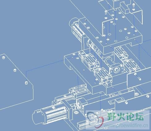

绘图设置里,用参数应该能改吧,就是不知道什么参数是控制分解线的。
默认的分解线线型是这样的。
默认的分解线线型是这样的。

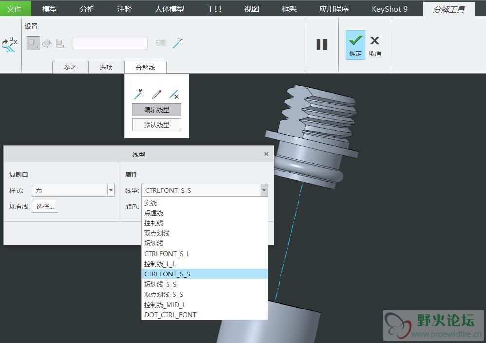

 楼主| 发表于 2020-10-7 08:40 | 显示全部楼层
godhlcs 发表于 2020-10-5 18:51
不好意思,工程图里好像不能用。
有用,就是如此
