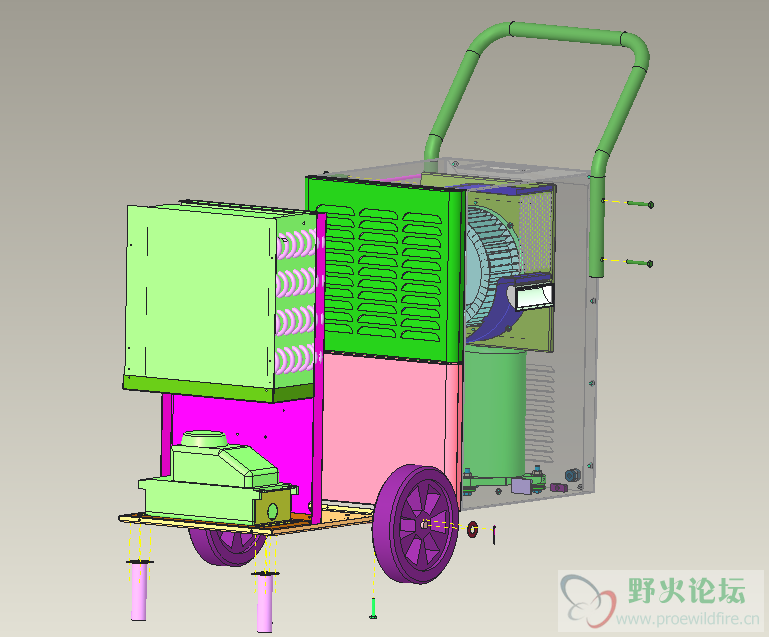

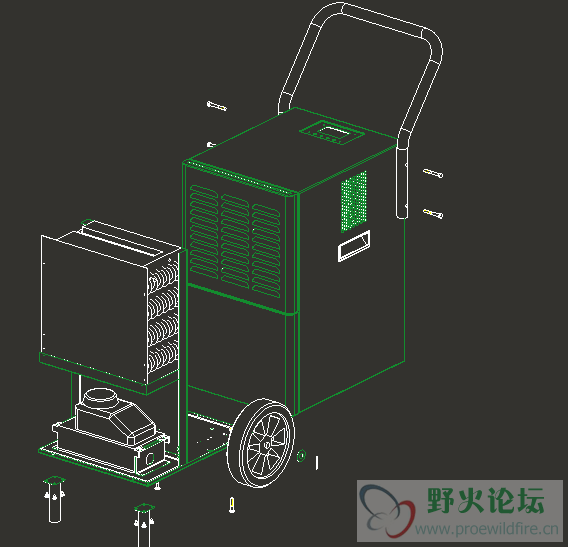

把相关轴线显示出来不就行了吗?

怎么操作?我是显示的啊,不过我解决了 多个视图放一起不行 单独视图就好了

分解视图设置好之后需要保存,工程图里才能显示分解线
请参考本论坛wanghenghui的帖子,-->http://www.proewildfire.cn/thread-120585-1-1.html
