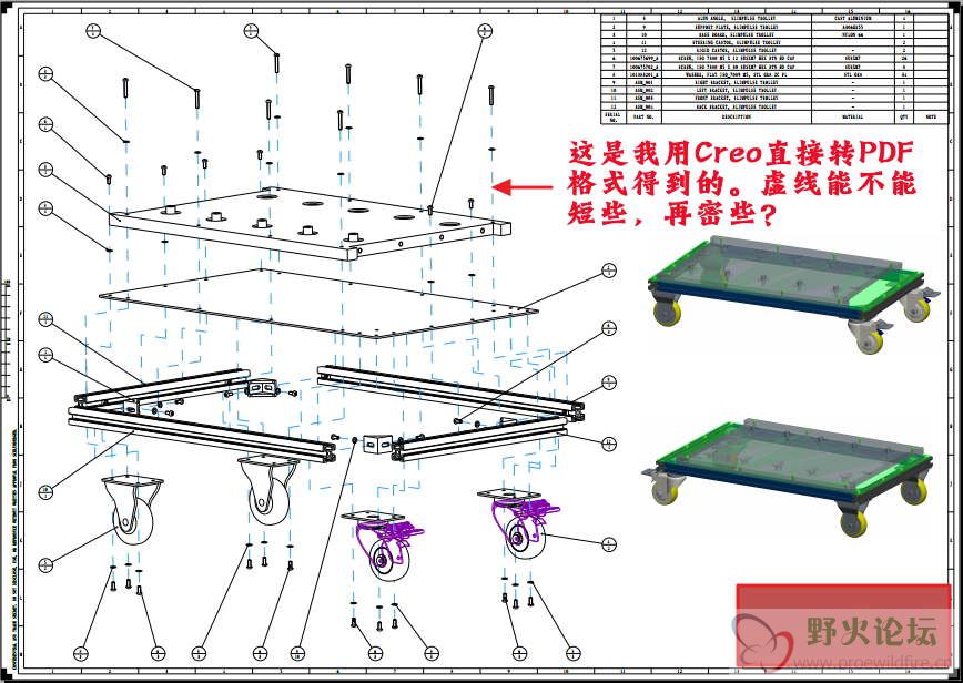

今天用Creo转PDF遇到一个问题,求指教:
Creo直接转PDF时分解线的密度不好控制,显得大些,打印时特别难看,见下图:

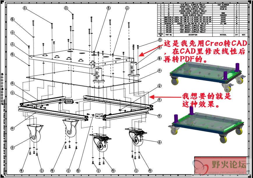

我通过CAD作为中间媒介,修改后得到下面这张图,这才是我想要的,请问各位
大侠该如何设置配置才能得到这种效果???

发表于 2014-7-17 08:30 | 显示全部楼层
修改分界线的线型可以做到的

发表于 2014-7-17 20:42 | 显示全部楼层
把零件传上来看看

发表于 2014-7-17 21:15 | 显示全部楼层
用不着搞这么复杂的分界线。

发表于 2014-7-20 09:20 | 显示全部楼层
确实太多了,看着眼花

发表于 2018-1-15 20:35 | 显示全部楼层
分解线一般只做一个单元代表就行了,多了图就乱了
