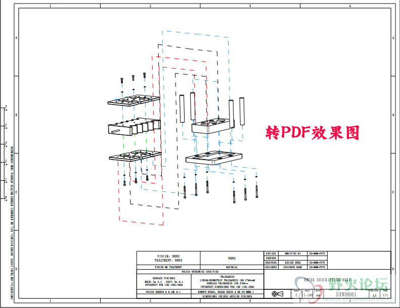

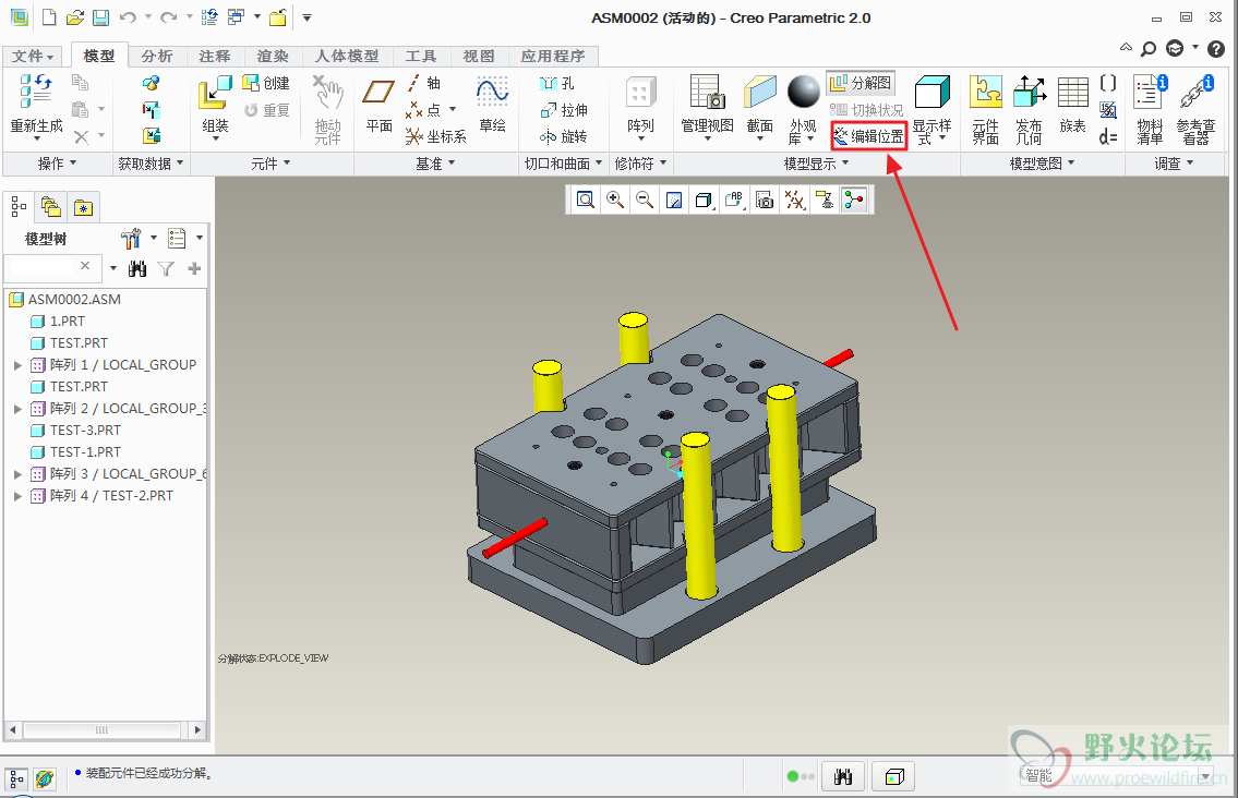

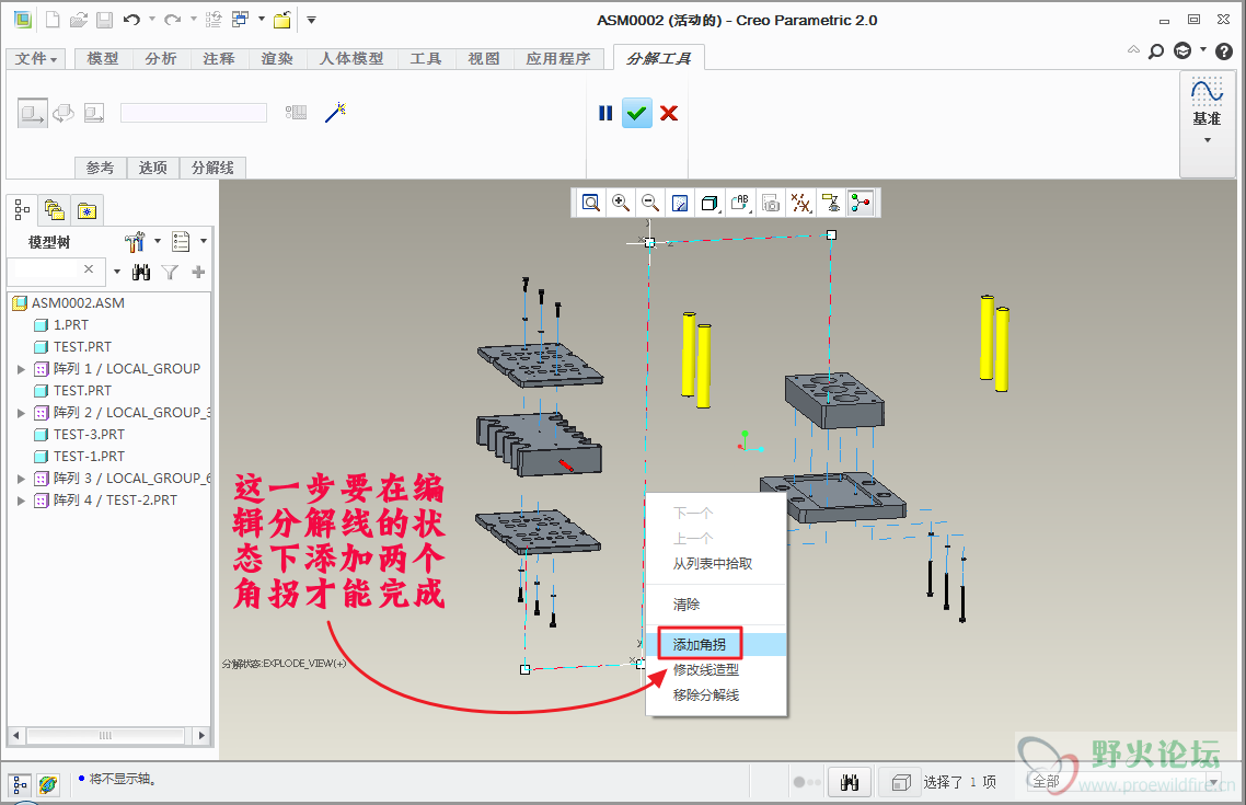

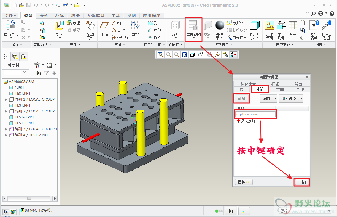

话不多说,见图:
图像 005.png 图像 006.png 图像 007.png 图像 008看图王.jpg 图像 009.png 图像 010.png 图像 011.png 图像 012.png 图像 013.png
