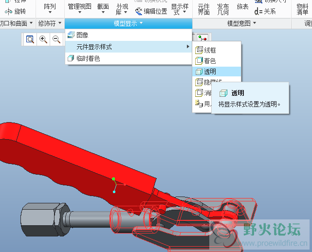

我在装配过程中想把某些零件设为透明,我用的是creo2.0,但在显示样式下,点选哪项都不能使之透明,难道需要设置或定制?
查英文如下
Click the Model Display group drop-down menu and select
Component Display Style > Transparent.
Display Style > Transparent.难道英文界面才有“Transparent”?谢谢

发表于 2015-6-7 19:49 | 显示全部楼层
看这个。绝对实用!
回复 8 0

 楼主| 发表于 2015-6-8 11:48 | 显示全部楼层
感谢楼上cellxp2000 ,说的非常正确,我没有找到Component Display Style

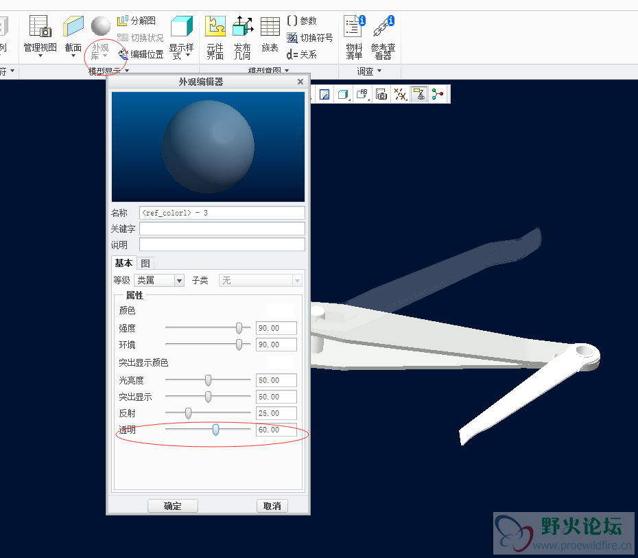

发表于 2015-6-28 20:08 | 显示全部楼层
也可以用这种方式,透明程度自己可以调节
