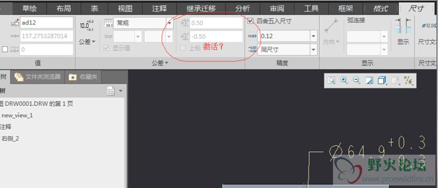

想标注公差时,怎么是灰色状态?怎么激活

发表于 2018-3-16 22:23 | 显示全部楼层
config.pro 和 DTL 文件里都设置 tol_display yes
2272
341
3197
依次点文件——准备——绘图属性——详细信息选项——更改,对话框下面点查找tol_display,将值改为yes
然后在公差标签块就对自由操作公差了
回复 2 0

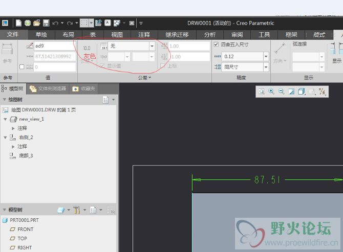

发表于 2018-3-17 17:50 | 显示全部楼层
显示值选择无
353
583
发表于 2018-3-17 18:58 | 显示全部楼层
点公差--常规选项,选择---无  这个选项

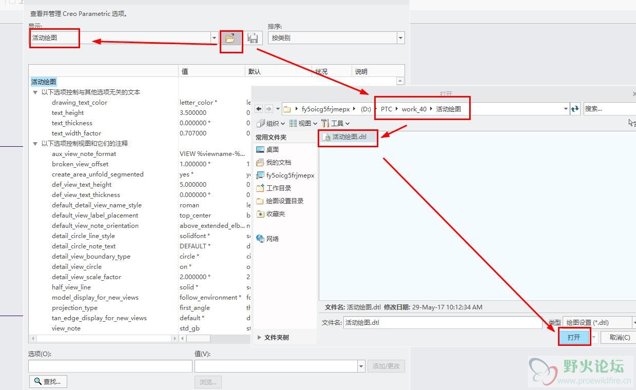

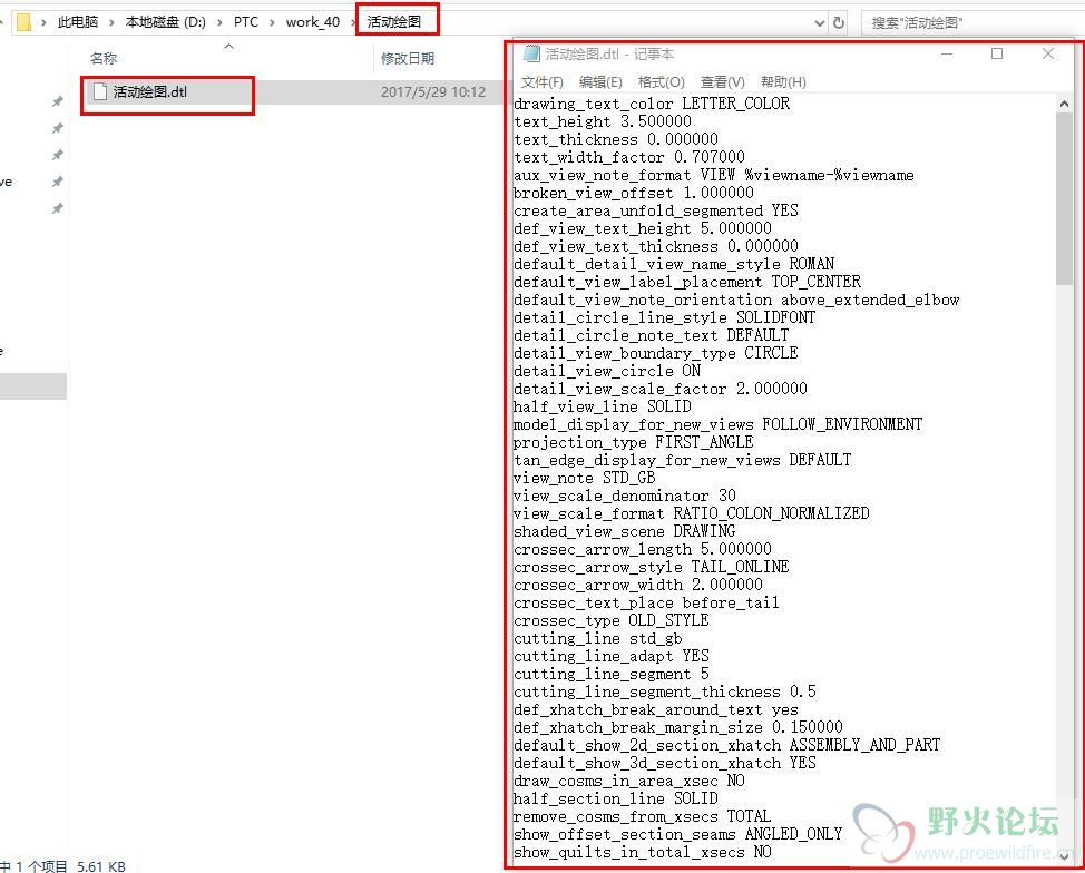

发表于 2018-3-17 21:00 | 显示全部楼层
首先,创建一个【活动绘图】,然后,保存在工作目录里。在工程图里面激活。即可。
360截图20180317205953103.jpg 360截图20180317210118197.jpg 360截图20180317211035405.jpg 360截图20180317211506195.jpg

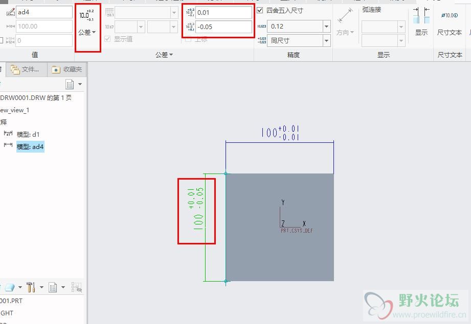

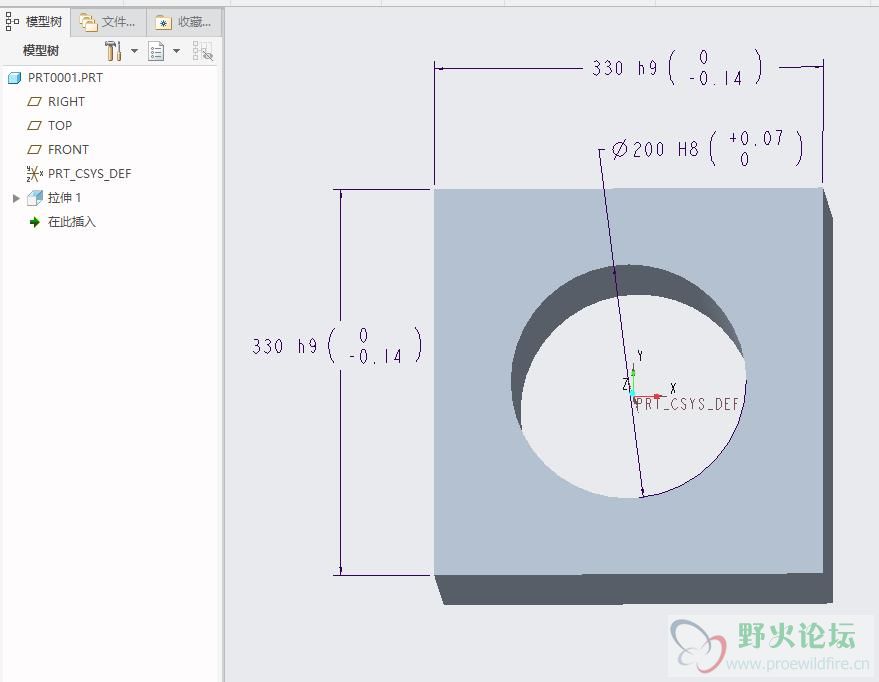

发表于 2018-3-18 17:04 | 显示全部楼层
是不是想要这样的标注。
