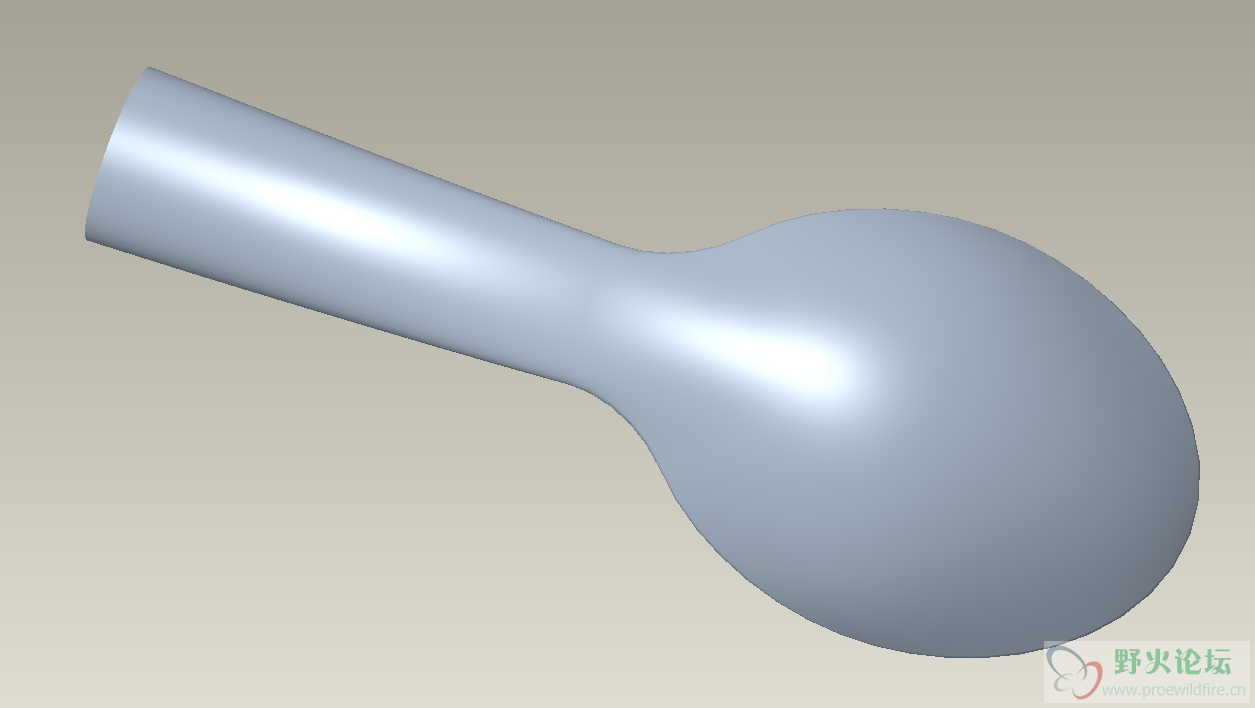

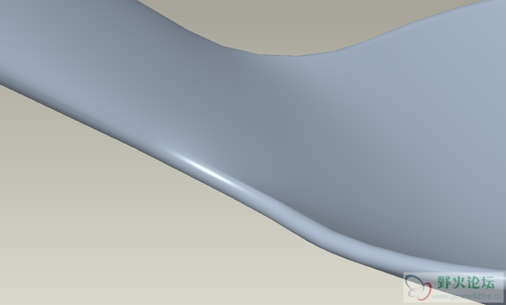

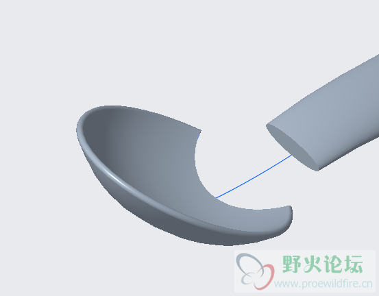

请问如何用样式接这曲面呢?

为什么不用混合

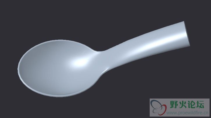

发表于 2020-6-17 15:32 | 显示全部楼层
  你把R角单独做个面,然后做上面的面和下面的面,3个面就完成了

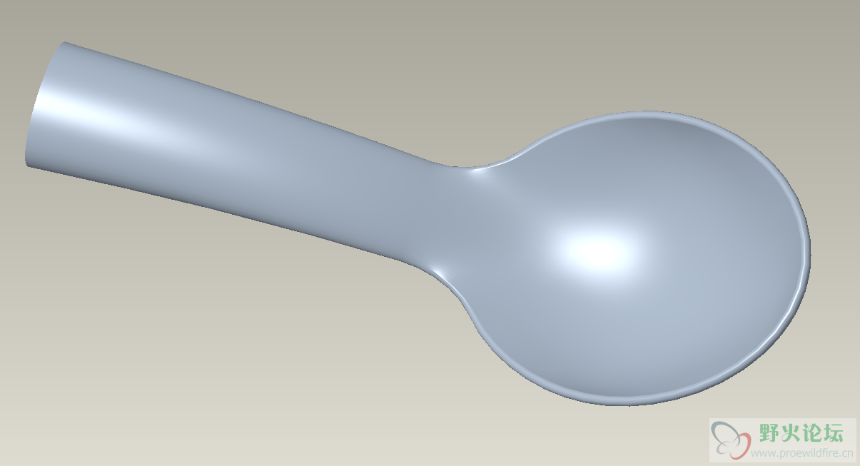

发表于 2020-6-17 16:09 | 显示全部楼层
就这样

 楼主| 发表于 2020-6-17 16:42 | 显示全部楼层
侧面线是相交线?样式里面如何做相交线好做呢

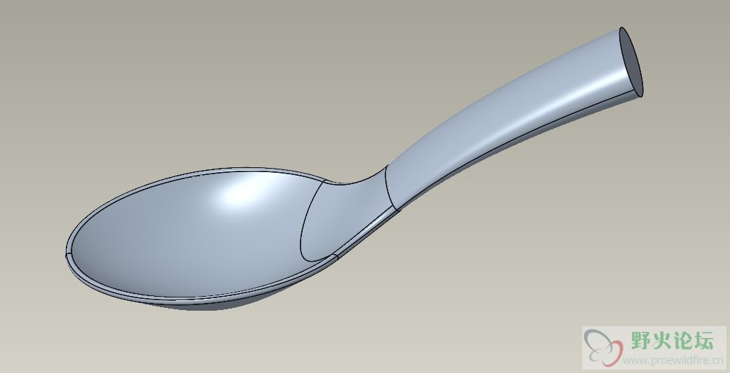

发表于 2020-6-17 16:58 | 显示全部楼层
画线构面呗,线约束一下曲面就光滑了。
001-2.prt.zip

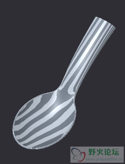

发表于 2020-6-18 08:59 | 显示全部楼层

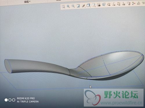

我也做了一个
面可以曲率连接的
