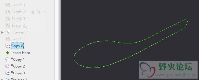

微信图片_20180719144454.png 图片里步骤显示一个复制的功能,但我在PTC creo里面找遍都没找到,该怎么运用呢,求大神帮助一下我这枚新人

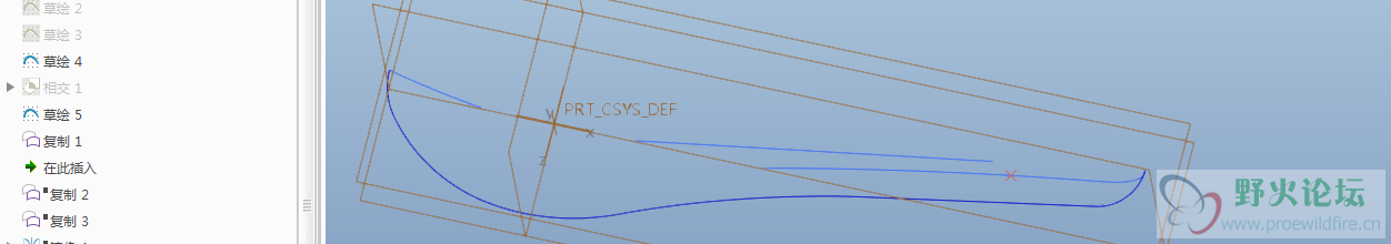

它身是草图,没复制前,我看到是一个整体,但它复制后变成一半了
你把文件发上来看看
看着应该是复制一半的曲线,然后把草绘隐藏了。

因为你只复制了一半

不对,不是复制一半,它本身是一个整体,无法只复制一半的,不过我已经没在纠结,别人教了我另一个方式

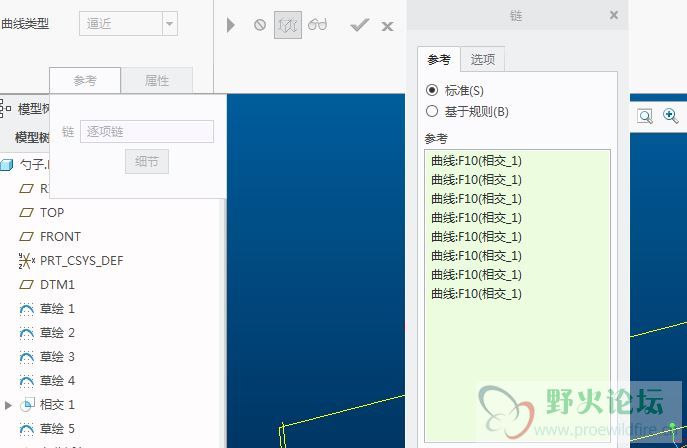

是不是这个,点开细点,再选择,可以右键选取一段段的
