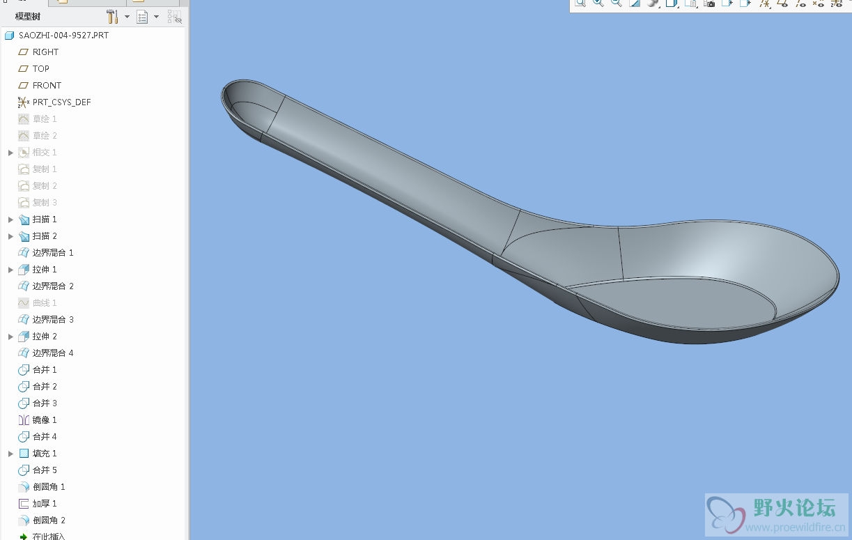

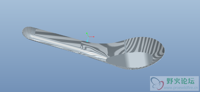

发表于 2018-5-17 12:37 | 显示全部楼层 |阅读模式
prt 太大 上不来
效果图
效果图
243
287
 楼主| 发表于 2018-5-17 12:41 | 显示全部楼层
https://pan.baidu.com/s/1551vWVxRk--0hc8okVbKmg
百度云PRT文件,没有提取码。
不会放链接,请自行复制打开。

 楼主| 发表于 2018-5-17 12:51 | 显示全部楼层
有人吗    F5已裂...

发表于 2018-5-17 14:22 | 显示全部楼层
五边面转拆一下就好了

发表于 2018-5-19 14:46 | 显示全部楼层
看了楼主的做法,除了投影那里很有看点,其他曲面构造的有点多,如果能省略点步骤就更好。
