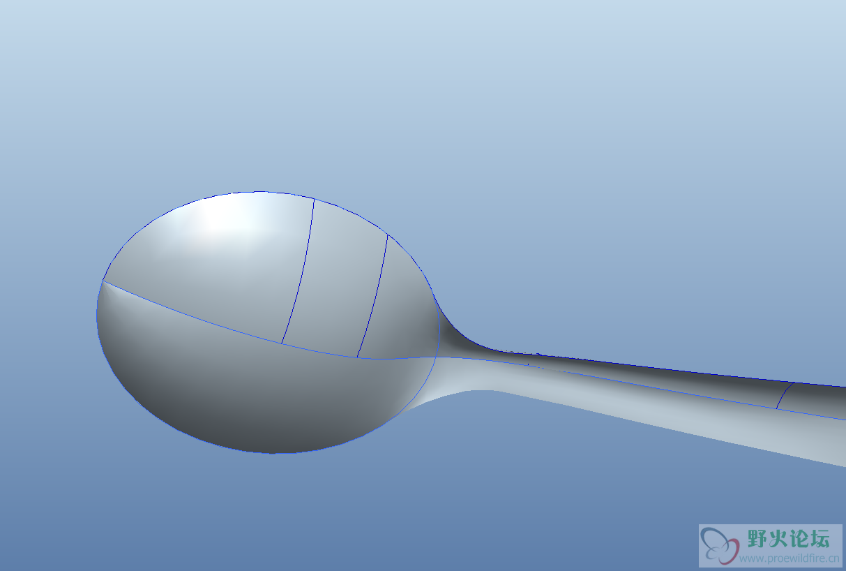

我也知道肯定是镜像之前前端那里的曲面和镜像面不垂直,但是我不知道怎么设置?
勺子前端有条线
勺子前端有条线
93
106
 楼主| 发表于 2017-8-25 13:57 | 显示全部楼层
还有想问一下,勺子尾部那里两个尖角怎么倒圆角?

发表于 2017-8-25 14:20 | 显示全部楼层
中间曲线没有垂直相切,可以定义垂直,头部可以砍一刀再用曲面混合相切处理。

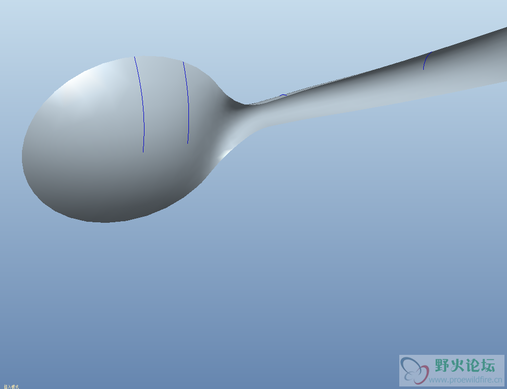

 楼主| 发表于 2017-8-25 14:28 | 显示全部楼层
我又试了一次,边界混合的时候第二方向我不选第一条曲线,直接选的后面四条,居然结果完美,第一条多余的?
边界混合的时候第二方向我没选第一条曲线,只选后面四条,出来的效果居然完美?
没选第一条曲线
没选第一条曲线
516
603
宣传大使勋章
发表于 2017-8-25 14:55 | 显示全部楼层
wpandww1412 发表于 2017-8-25 14:28
我又试了一次,边界混合的时候第二方向我不选第一条曲线,直接选的后面四条,居然结果完美,第一条多余的 ...
这样就可以了,不是线越多越好。
