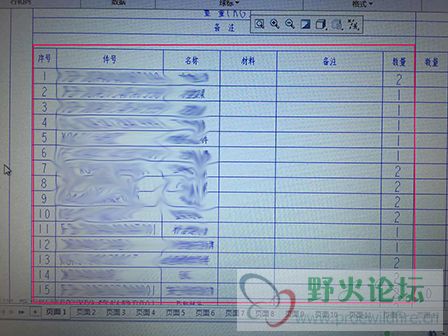

大家好,
   重复区域中如何实现人为手动改变单元格中的零件名称或者数量,由于无法上传图片,我口述下!
我定义了一个5列的重复区域(按照我的要求,从做到右分别定义了“序号、图号、零件名称、材料、数量”,)
系统自动将我的BOM表生成了(有30个零件,共计30行),但我想人为去改动 第8行第5列的数据,系统生成了5,假如我希望改为10或其他数字;
请问高手,我如何实现。
备注:我自己尝试了在 第8行第5列的单元格上,”重复区域----备注“  这种方法不行,提示:“定义不能超出一个重复区域的模板”。

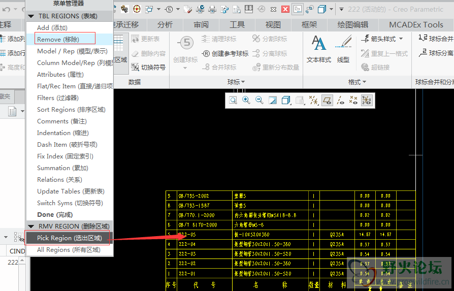

creo是参数化的设计,最好不要作假,而且有参也不好作假。
如果你将重复区域删除,就变成普通表,就可以修改任意表格里的内容了,但是这样操作不可逆,

想改零件名,就把实际的零件名改成你想要的。数量就按你想要的数量在组件里画出来就好了。如果一定要表格数据和实际情况对不上,可以通过自定义参数或者关系,来限定你想改行的值为指定值

你可以在为这个零件建一个参数,这个参数专门来定义数量。然后在重复区域里面添加这个参数列。参数值设定成30的话,重复区域到时候也会显示30,哪怕就的组件里面只装配了一个数量的这个零件
