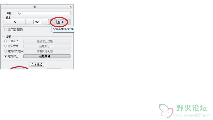

用cero2.0做工程图的时候 , 1.jpg ,我的基准符号设置是这样的
但是我想选用的是这个,标红圈的这个样子, 2.jpg 不知道怎么操作可以给它弄出来~~~~找了半天也没有成功~~~~郁闷死了~~~
哪位大仙知道怎么配置,麻烦指点一下,非常感谢
发表于 2015-6-2 12:43 | 显示全部楼层
你需要一个轴
 楼主| 发表于 2015-6-2 13:52 | 显示全部楼层
SBW_FU 发表于 2015-6-2 12:43
你需要一个轴
我就是从轴的属性中找不到,那个带黑色三角的基准符号,只有方框的样式

发表于 2015-6-2 21:53 | 显示全部楼层
在模型里面的基准平面或轴上点右键,不要在工程图里做绘制基准
 楼主| 发表于 2015-6-2 23:15 | 显示全部楼层
原来 是这样!!!!太感谢啦!!!!
