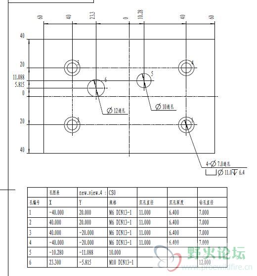

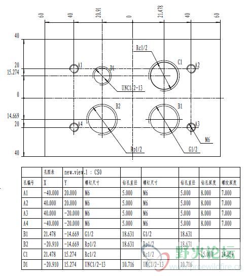

对于孔表创建,必须注意一下几点:
1、视图必须是所有孔打下的平面;
2、坐标Z轴方向指向我们;
3、对于标准孔,我们可以指定标准孔的参数,例如:
螺纹规格
沉孔大小
深度
过孔大小
111-31(20200407210333).zip (569.82 KB, 下载次数: 196)
