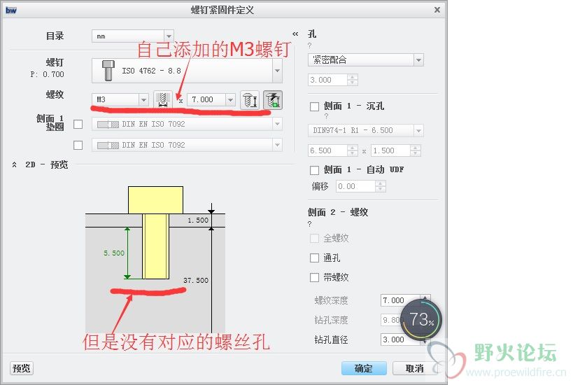

自己添加了一个M3的内六角螺钉,
但是没有找到对应的孔表,求大师们给找找,如何找到这个UDF文件。
出现了下边这个对话框
求大师们解答,这个螺钉对应的孔表文件在哪里呢

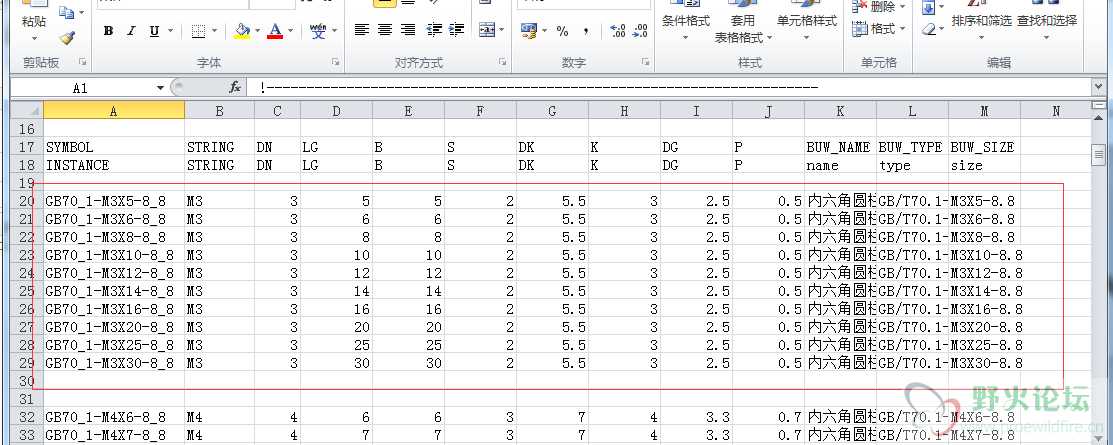

我加的GB70.1 M3系列怎么可以?

 楼主| 发表于 2017-2-7 21:38 | 显示全部楼层
fuguangyi 发表于 2017-2-7 20:02
我加的GB70.1 M3系列怎么可以?
按照你上边的重新输入,我的也可以了,但是不知道是什么原因
谢谢西山大师,在两个论坛都帮助我解答问题

发表于 2017-2-7 21:41 | 显示全部楼层
做事要仔细,你那数据很多不对,
78
103
发表于 2017-2-9 00:42 | 显示全部楼层
无法识别,当然就生成不了。
