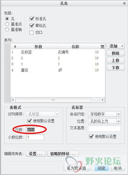

由于一块板上孔很多,导致孔表一列很长,怎么另起一列呢,有高手遇到过吗?
发表于 2016-12-28 21:20 | 显示全部楼层
先设置图示的行数再创建

 楼主| 发表于 2016-12-29 13:49 | 显示全部楼层
野火 发表于 2016-12-28 21:20
先设置图示的行数再创建
谢谢!按照你的方法已解决
