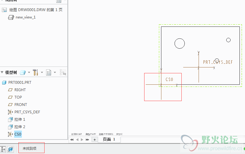

(creo3.0)为什么我创建不了孔表,我重建坐标系后,按提示选取坐标系创建孔表,但提示未找到项,创建不了??求解决 谢谢

 楼主| 发表于 2016-11-5 20:23 | 显示全部楼层
野火 发表于 2016-10-30 05:56
你的孔怎么做的?
找到原因了~拉伸是做不出表的 原来

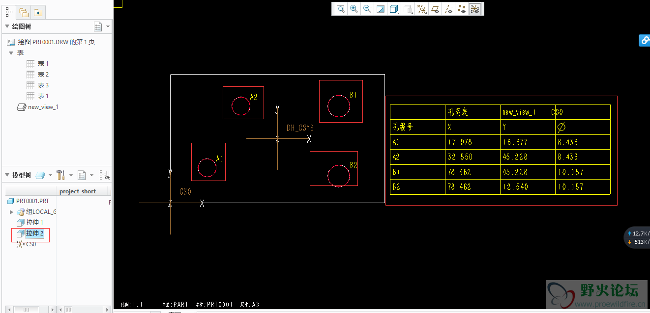

发表于 2016-11-5 22:00 | 显示全部楼层
拉伸孔做出孔表的

 楼主| 发表于 2016-11-6 20:08 | 显示全部楼层
fuguangyi 发表于 2016-11-5 06:00
拉伸孔做出孔表的
我做不出来,技巧在哪里啊??坐标系也是对的,就是在创建表的时候,选择坐标会提示没有找到项

 楼主| 发表于 2016-11-6 20:13 | 显示全部楼层
拉伸孔做出孔表的
拉伸孔做出孔表的
165
2127
523
3759
热心助人勋章优秀会员勋章希望之星勋章嘉宾勋章
发表于 2016-11-9 08:27 | 显示全部楼层
坐标的位置必须在你拉伸孔的开始面
308
427
 楼主| 发表于 2016-11-9 19:11 | 显示全部楼层
fuguangyi 发表于 2016-11-8 16:27
坐标的位置必须在你拉伸孔的开始面
还是不行,可以发个prt上来吗
