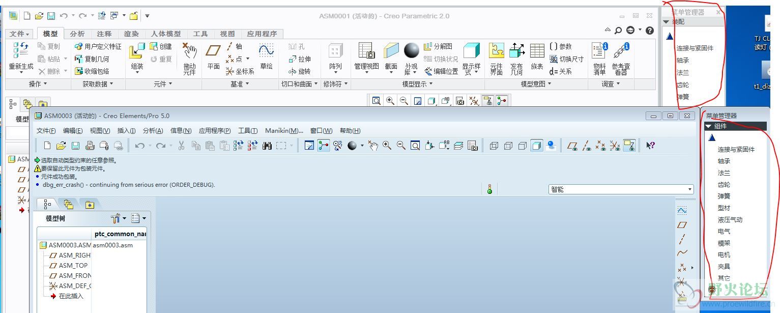

以前网友朋友都有可能下载MONLibs可能是32位的,在64位电脑系统装不上去。现在小弟研究成功。
实验的是proe5.0 64位和creo2.0两个版本。大家可以下载试试。
安装结果
安装结果

 楼主| 发表于 2020-3-4 15:29 | 显示全部楼层
本身想要要收金钱的。不会做。这是第一次发帖。以后还要多多学习

 楼主| 发表于 2020-3-10 13:25 | 显示全部楼层
ZD冬天不回来 发表于 2020-3-4 17:05
MONLibs这东西在哪里下载
网上可以搜到的。但是里边应该差两个文件。教程PDF里有自己下载下来就好了
