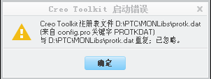

win7 64位 Creo2.0 M100挂载MONLibs, 完成后进入creo,显示注册表重复,在装配图中插入标准件时主程序退出。求各位大牛帮助解决下,急!或者告知相似问题的出处,谢谢!

我是win7 32位,也提示重复,但不影响使用,一切正常。不知你这个自动退出是什么原因!

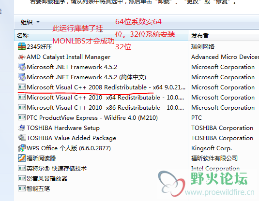

很多人按挂裁方法都失败。。主要是没有安装
Microsoft Visual C++ 2008 SP1 Redistributable Package (x64)
这个运行庫。虽然有了DLL但没有安装这个运行庫 DLL一样
不会运行。。所以就造成了MON运行失败。。[img][/img]
