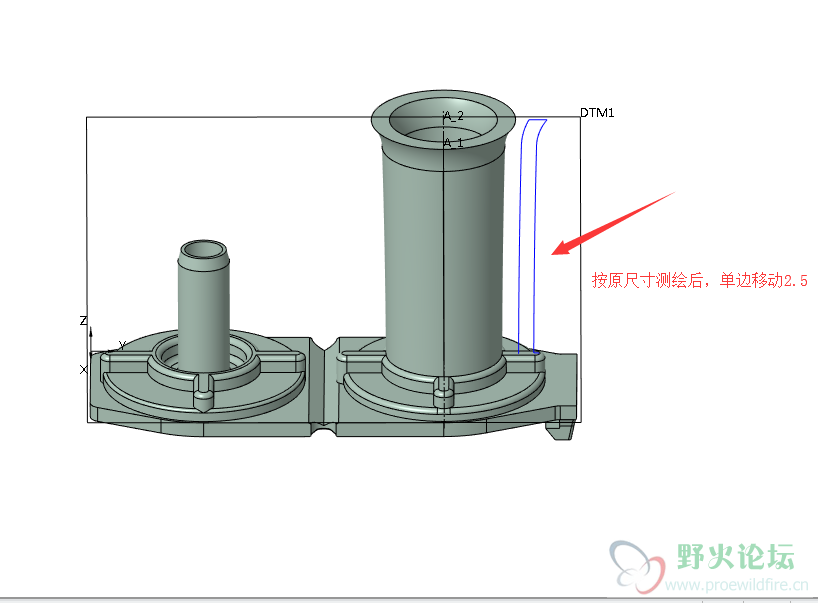

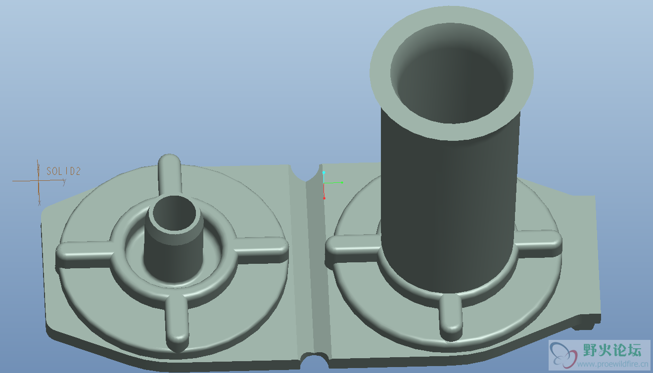

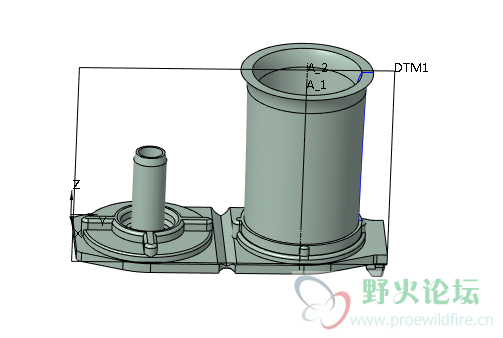

这个模具是一个导入特征,请教各位大神们想要把左边这个圆柱体拉高5毫米怎么操作?右边那个小的圆柱体整体直径变大5毫米,就是中空的地方粗一点。。大概这个意思。我是究极小白,希望大神们给的意见越详细越好!!我也附上了文件,要是有大神能直接帮一改下那就真的感激不尽了!!

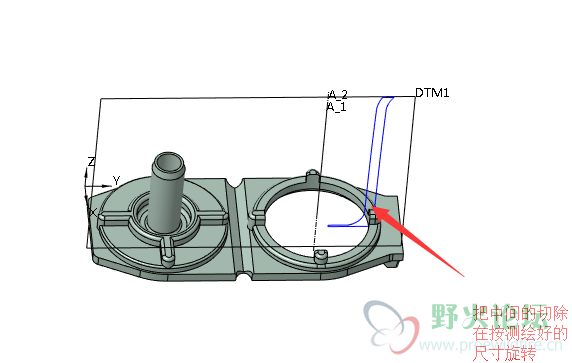

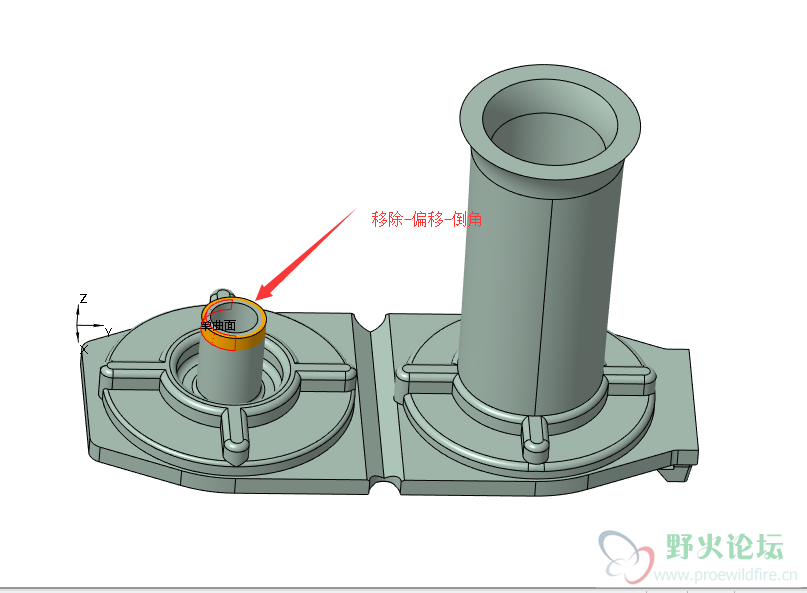

发表于 2018-9-25 19:44 | 显示全部楼层
楼主我的方法比较笨,但大概你能理解意思附图片及更改好的图形,因为我的是CROE5.0所以直接附STP格式,你可以看下

 楼主| 发表于 2018-9-25 20:46 | 显示全部楼层
小圆柱体要加粗0.5毫米,打错了

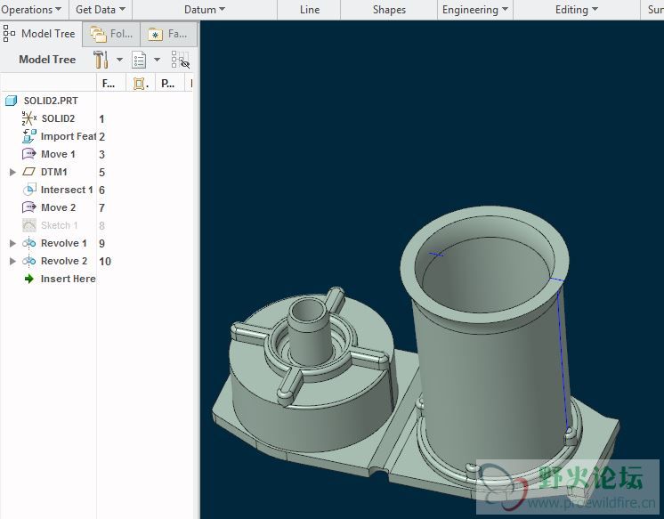

发表于 2018-9-26 08:04 | 显示全部楼层
提供一种思路给你.
solid12.prt.zip
325.29 KB, 下载次数: 8

发表于 2018-9-26 08:21 | 显示全部楼层
对于CREO来说很简单 柔性建模两步搞定 我用的是CREO5.0 你打不开  就跟你说下PROE步骤吧 左边的你可以把他复制粘贴往上抬高5毫米 底下会有5毫米悬空 用边界混合补下面就可以   右边的直接用偏移实体把直径搞大点就行  这么简单的东西 书上都有的  重新画一个也就10分钟 多看书吧 同学

发表于 2018-9-26 08:46 | 显示全部楼层
mcuikai 发表于 2018-9-26 08:04
提供一种思路给你.
厉害,对柔性建模还没有特别了解过。
嘉宾
 楼主| 发表于 2018-9-26 09:03 | 显示全部楼层
提供一种思路给你.
这个文件打不开,能不能邮件发我一下?

发表于 2018-9-26 09:46 | 显示全部楼层
把现有的拉伸切除,在自己按照要求旋转下就好了

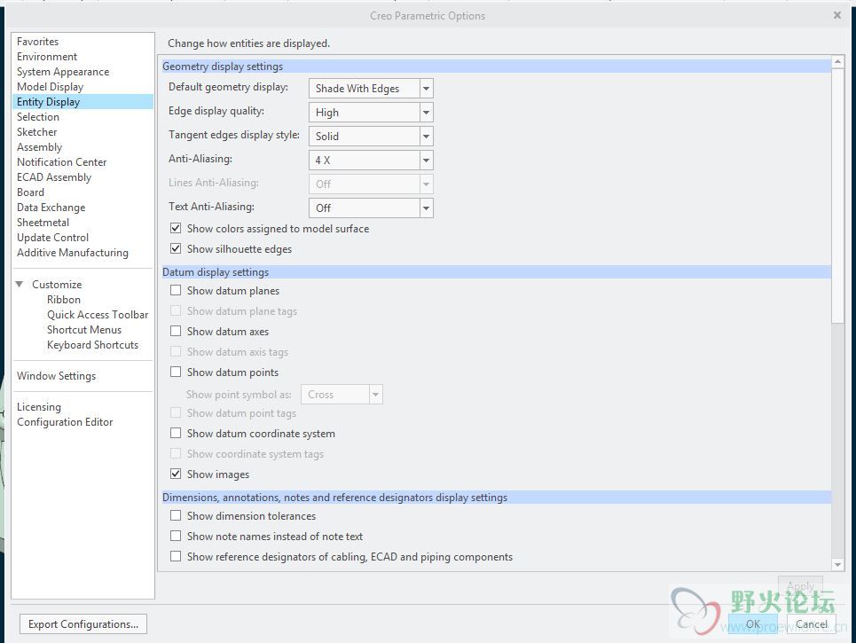

发表于 2018-9-26 16:42 | 显示全部楼层
376395728 发表于 2018-9-25 19:44
楼主我的方法比较笨,但大概你能理解意思附图片及更改好的图形,因为我的是CROE5.0所以直接附STP格式,你可 ...
你的creo模型显示控制页能否截图看看,显示效果设置的比较好
