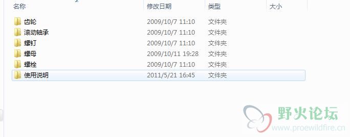

各位好:
1.这个库是一朋友传给我的,不知道论坛里有没有,有的话请见谅(不过我查了下好像不一样)。没有的话大家分享下!
2.想请教下各位这个库为什么改不了零件尺寸,希望各位帮下忙!新手不懂,请见谅!
因为文件过大,请进360云盘下载:http://yunpan.cn/cmAIGFGvD5GMz (提取码:aed4),谢谢!

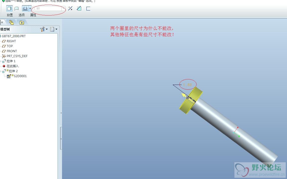

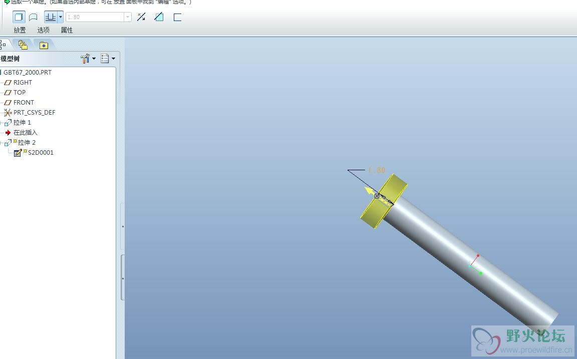

 楼主| 发表于 2015-8-25 16:05 | 显示全部楼层
就是第二张图尺寸怎么猜能改,不懂了!

 楼主| 发表于 2015-8-25 16:37 | 显示全部楼层

 楼主| 发表于 2015-8-25 16:39 | 显示全部楼层
就好比我想把这螺丝拉长,但是不能改尺寸了

发表于 2015-8-25 16:42 | 显示全部楼层
如果是固定的标准件  你就只能选取 比如说你选取的一个标准件是M6*20的外六角螺杆  这个可能属性里面就定义了 不能修改的   还有一种就是可以修改 但是不可以保存 比如说20长度变为40长度的螺杆  但是我不清楚你下载的标准间库是哪里的  怎么样?使用起来顺手么?我也不好定义

 楼主| 发表于 2015-8-25 17:00 | 显示全部楼层
不好意思,我摸索清楚了,这是个族表零件库,在族表里改就能解决了,感觉挺好用的!谢谢你
