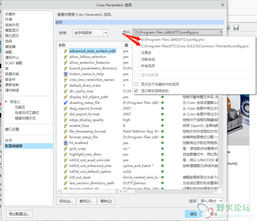

请问各位大神,croe2.0自从安装标准件库后每次启动都会出现如下对话框

你安装目录下的子目录text目录里面的config.pro和工作目录里的config.pro 有相同的这个配置 记事本打开一个config删掉一个里面的关于这个protk.dat的指定项

你安装目录下的子目录text目录里面的config.pro和工作目录里的config.pro 有相同的这个配置 记事本打开一个 ...
我的安装目录text里面没有config.pro这个文件
178
268
发表于 2019-12-2 08:07 | 显示全部楼层
打开配置就知道你的两个config在哪里了
71
 楼主| 发表于 2019-12-2 08:17 | 显示全部楼层
删除就解决了,谢谢指导
