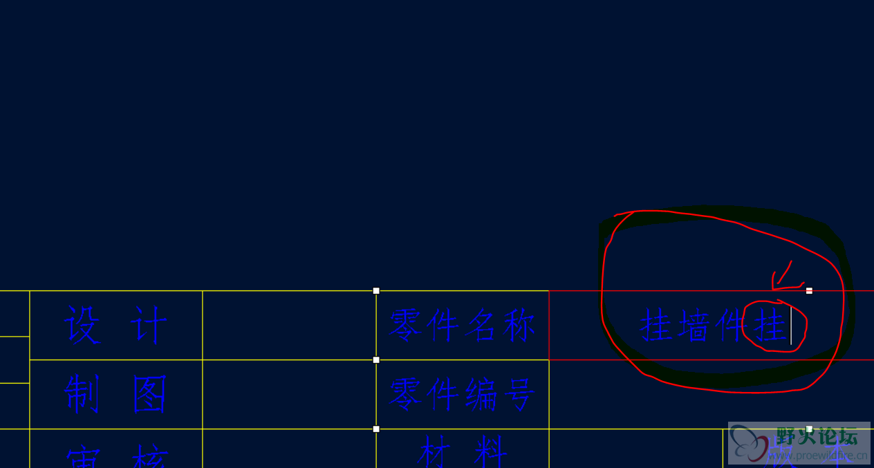

请高手帮忙解答,我记得以前一直有这个问题,输入英文正常,输入中文的时候就会出线最后一个字或者词重复,标点符号也会,太麻烦了.有没有人帮忙看看哪里需要设置一下啊?比如我一次性输入"挂墙件",三个字,实际会变成"挂墙件挂",或者变成"挂墙件挂墙件",我记得从proe2001就有这个问题,我看好像你们都没人提起过,难道我设置有问题?真不知道这是啥原因。用英文输入法输入阿拉伯数字和标点符号就不会重复

congfig(或者工程图配置文件) 先放到一边去不要用自己的配置看看 ,如果去除还是有问题那就不是配置问题, 如果是那就要用排除法了

使用ctrl+space两次,试一下。

谢谢,试过了没用,我看过以前网上的教学视频,教学视频里他们出工程图的时候打中文字也出线这种情况的。我奇怪的是你们怎么都没遇到?照道理来说,应该每个人都一样。
 楼主| 发表于 2017-9-21 11:02 | 显示全部楼层
换了搜狗输入法就好了,原来用的是win10自带的微软拼音就会出现这些问题。
