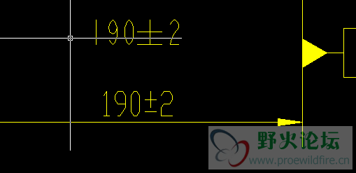

为什么导出cad后会有两个数字,其中一层覆盖在尺寸线下

 楼主| 发表于 2016-11-15 16:31 | 显示全部楼层
tomeone 发表于 2016-11-15 15:40
表示不明白,没遇到过。
你在工程图标注尺寸之后,导cad看看。

 楼主| 发表于 2016-11-15 17:24 | 显示全部楼层
tomeone 发表于 2016-11-15 17:01
我一直这们做,没有遇到这问题
你在CAD拖动尺寸也没有吗?

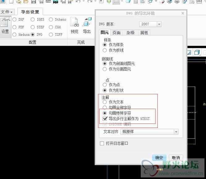

发表于 2016-11-15 18:57 | 显示全部楼层
不要选择勾画全部字符

 楼主| 发表于 2016-11-16 08:46 | 显示全部楼层
fuguangyi 发表于 2016-11-15 18:57
不要选择勾画全部字符
可以了谢谢指点
