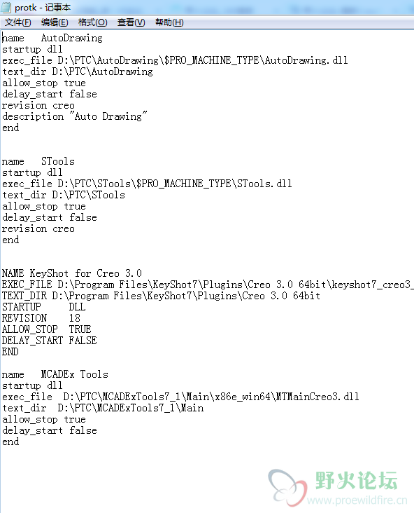

请问有没有人知道如何在Creo2.0自动加载多个protk.dat注册文件,我用的是Pro/toolkit+VS2010动态链接库编程,因为有好几个模块,所以也做成了几个dll文件,每一个dll对应了一个protk.dat注册文件,但Creo每次只能自动加载一个菜单上去!

protk.dat 文件 只能指定一个! 如果你想加载多个 插件只需要把 protk.dat文件的内容复制到你指定的文件夹即可
吧protk.dat文件内容复制进去即可

谢谢大佬!现在弄好了,我之前试过这种方式没成功是因为我的两个信息文件的名字弄成相同的了
