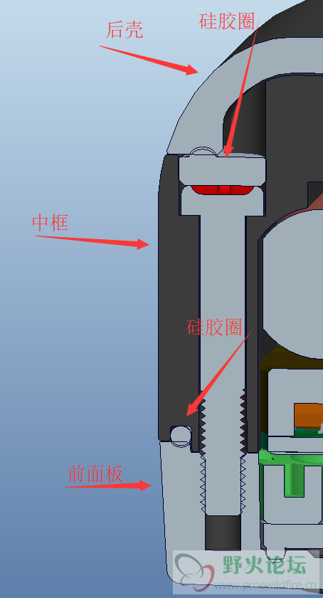

大家看看这个防水结构有没问题,要求IP65.
螺丝柱会先打胶,但是担心水从螺丝头渗入内部。
后壳会经常拆开,换电池。用在户外的环境。
113
134

螺丝部门也可以加防水胶垫,这样安全,你的其它结构看不到所以不知道其它防水好不好

后壳和中框怎么固定的?

后壳和中框怎么固定的?
卡紧的

来个卡扣的截面看看

上面的那个硅胶垫受力后会不会倾斜?

上面的那个硅胶一边受力,另一边会翘起,然后水就溜进去了

这产品,空间有限,不然就用防水止口了。

后壳和中框估计会漏水,卡扣+橡胶圈的密封方式达不到IP65,

两建议:1.这种结构改:外金属卡扣锁紧;2.取消螺丝在密封界面里面;另:密封面有O型圈该为阶梯密封环。如产品里热源大:还得考虑加呼吸器。
