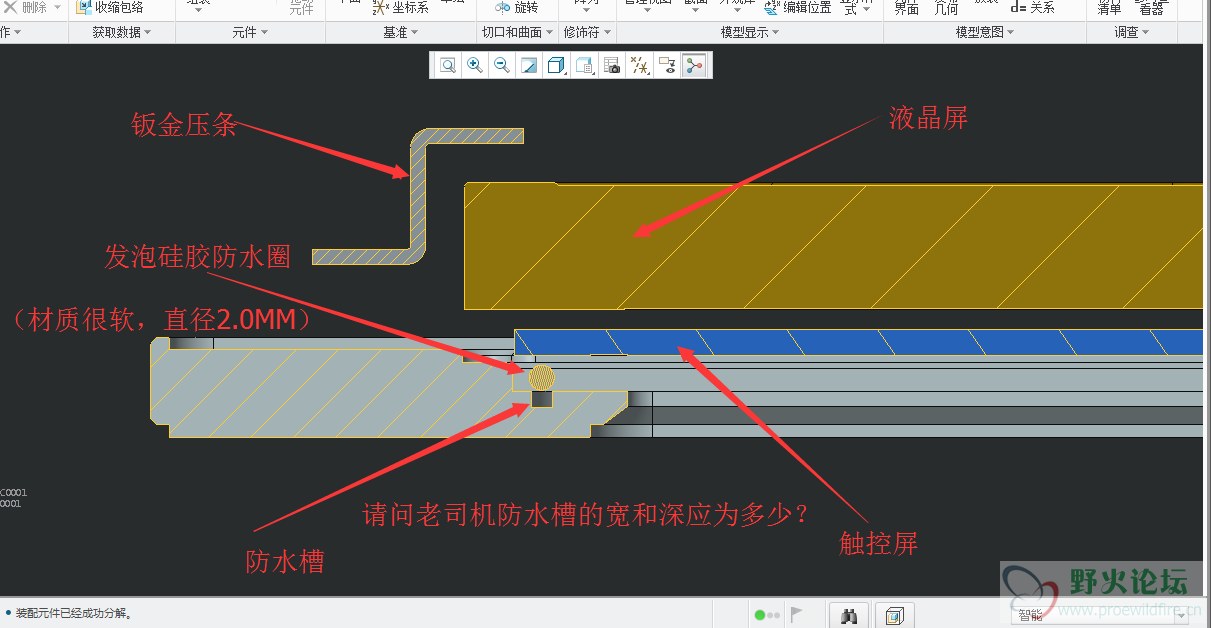

[求助] 有一款产品要做防水,本人新手一枚,没有经验,还请大神(老司机)赐教。具体如图所示

发表于 2017-11-14 17:36 | 显示全部楼层
宽度做成一样,深度留1/3~1/2

发表于 2017-11-14 22:31 | 显示全部楼层
宽度2.5MM,深度1.2

 楼主| 发表于 2017-11-16 08:51 | 显示全部楼层
这个不合理吧?材质很软的,防水槽比防水圈还大!、
发表于 2017-11-17 18:51 | 显示全部楼层
槽宽1.1-1.5D,槽深由压缩量决定
