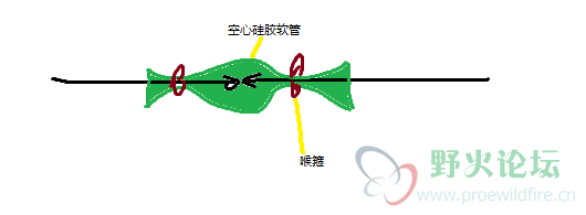

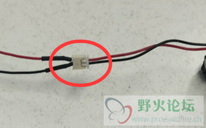

各位大神,图中圈的地方怎么做防水,而且电池需要更换,现在防水等级要8级,普通的防水措施做不了,我想的办法是用软胶管套住,然后两端封胶,这样应该能达到要求,各位大神还有没有其他的办法,谢谢

做个塑料的外壳包住

 楼主| 发表于 2019-9-10 09:51 | 显示全部楼层
kusoray 发表于 2019-9-10 09:49
做个塑料的外壳包住
空间有限哦   还有领导不愿意再开模   哈哈

硅胶管

 楼主| 发表于 2019-9-10 10:02 | 显示全部楼层
嗯   我也是这样想的  就是问问还有没有其他好的办法

发表于 2019-9-10 10:20 | 显示全部楼层
看看有没有现成的防水接头,达到你要求的防水等级估计也不便宜

发表于 2019-9-10 10:27 | 显示全部楼层
找找防水接头吧
淘宝上有很多防水接头,超级好用的;我们设计的时候,就是用淘宝买的;领导保准满意,而且成本超低
100
-4
125
发表于 2019-9-10 11:19 | 显示全部楼层
不妨参考一些防水驱动,简单点话,直接灌胶成型凝固
