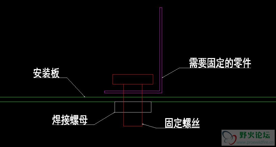

  如图,客户在试装后,想要把原来的焊接螺母锁螺丝的位置改成能防水的,又不能打防水胶,请问各位大神有没有什么好的办法

1.什么等级的防水 ?
2.螺栓套个扁平的rubber,然后上螺母(增加1个平垫来压缩rubber)

安装零件下面和螺栓上都安装一个橡胶垫片就可以了

在图示位置加橡皮垫

如果是薄板件,焊接螺母改盲孔的压铆螺母柱也行。

如果底下那个零件比较厚,可以换成锥螺栓、缠上生胶带,开沉孔、套上硅胶圈。我们热水器水冷系统里面都是这么防水的,效果挺好。
