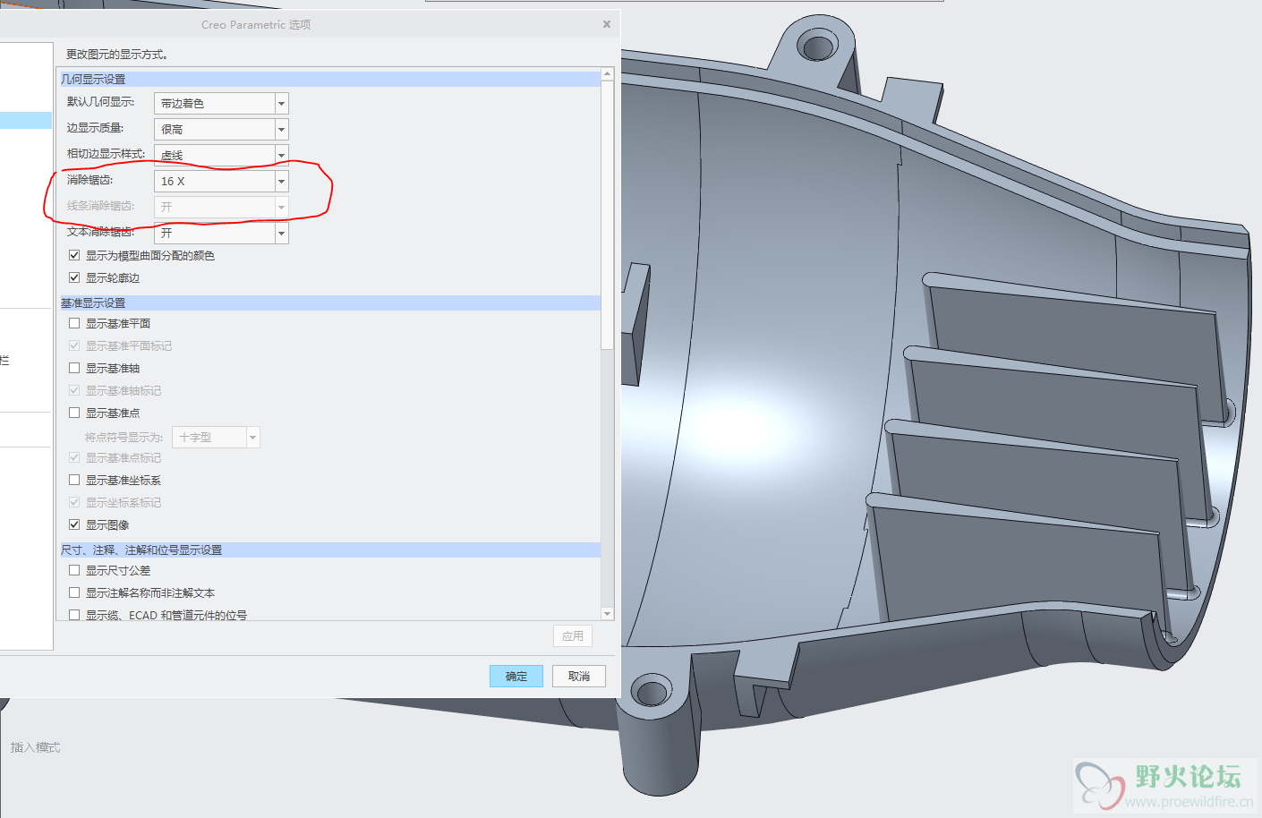

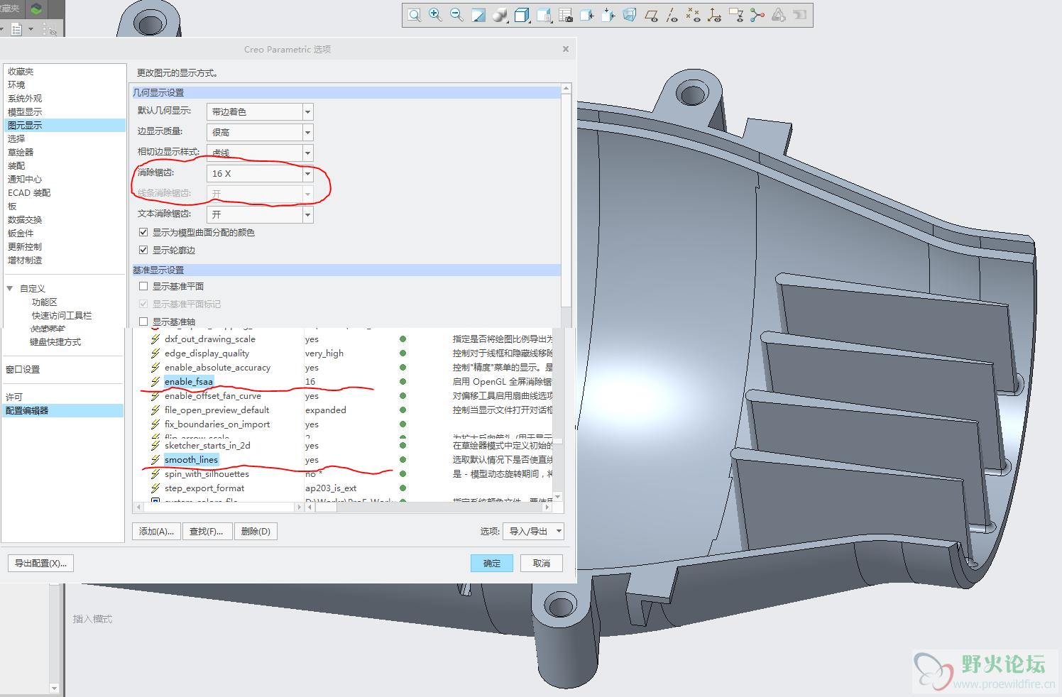

Creo设置消除锯齿是16X,线条平滑 也是 “开”(线条消除锯齿),
config 中也设置了
smooth_lines yes
enable_fsaa 16
但显示依然锯齿明显,显然设置没有起效:
(点击图片看大图明显一些)
需要随意修改以上任意设置 并点击 应用,再 恢复原设置,并应用,
显示才真正消除锯齿:

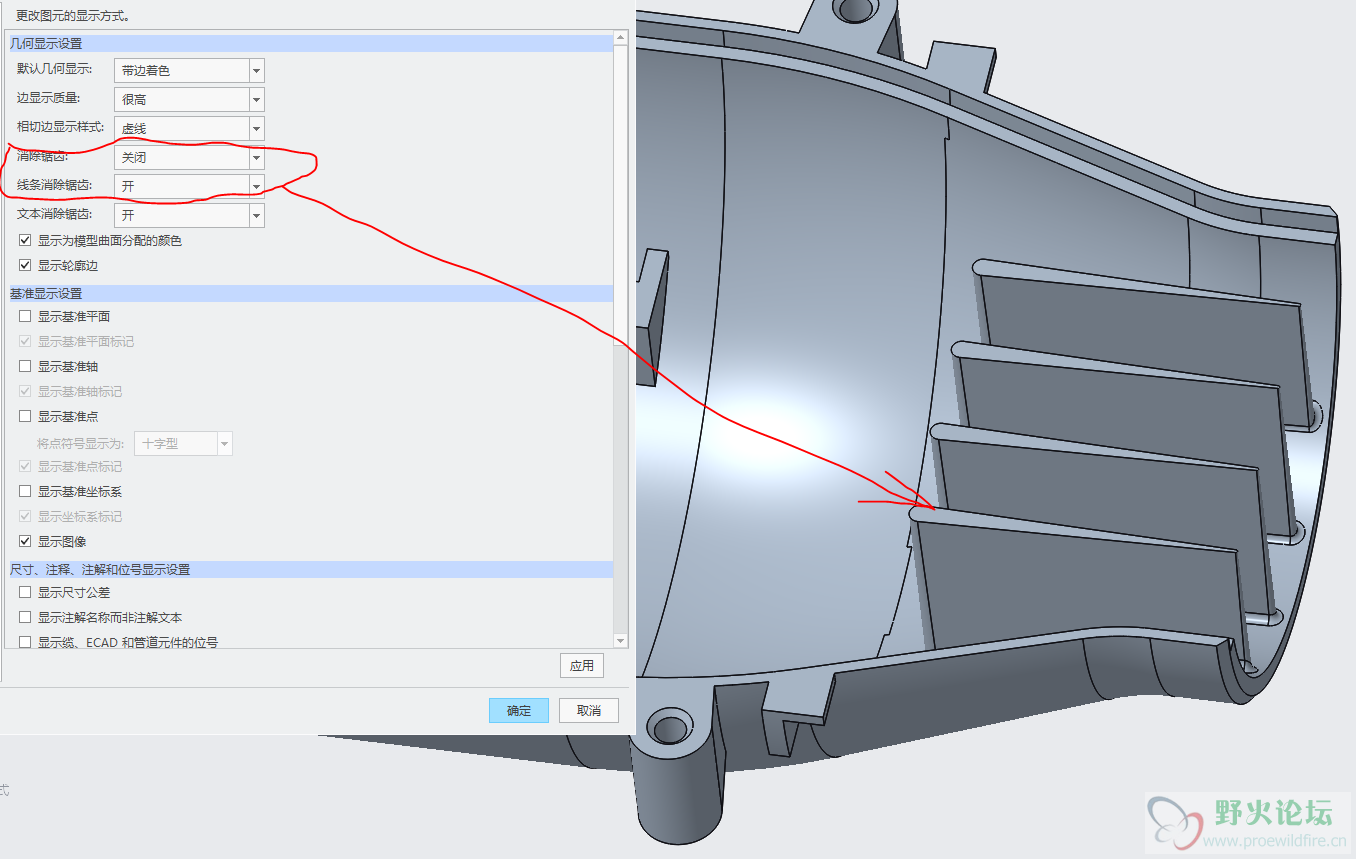

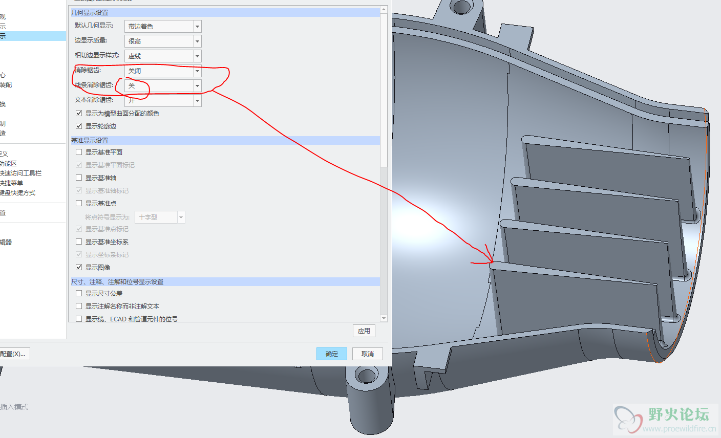

经对比发现,初始状态,16X消锯齿没起效时的效果,跟 “消除锯齿”“线条平滑” 全关的效果一样:
只开 “线条平滑”,关闭 “全局消锯齿” 是这样的(线条要粗一些):

发表于 2022-7-25 15:11 | 显示全部楼层
之前也遇到过,不是Creo软件问题,也不是Windows问题,是你电脑显卡的驱动问题,更新显卡的官网驱动程序就OK的!
