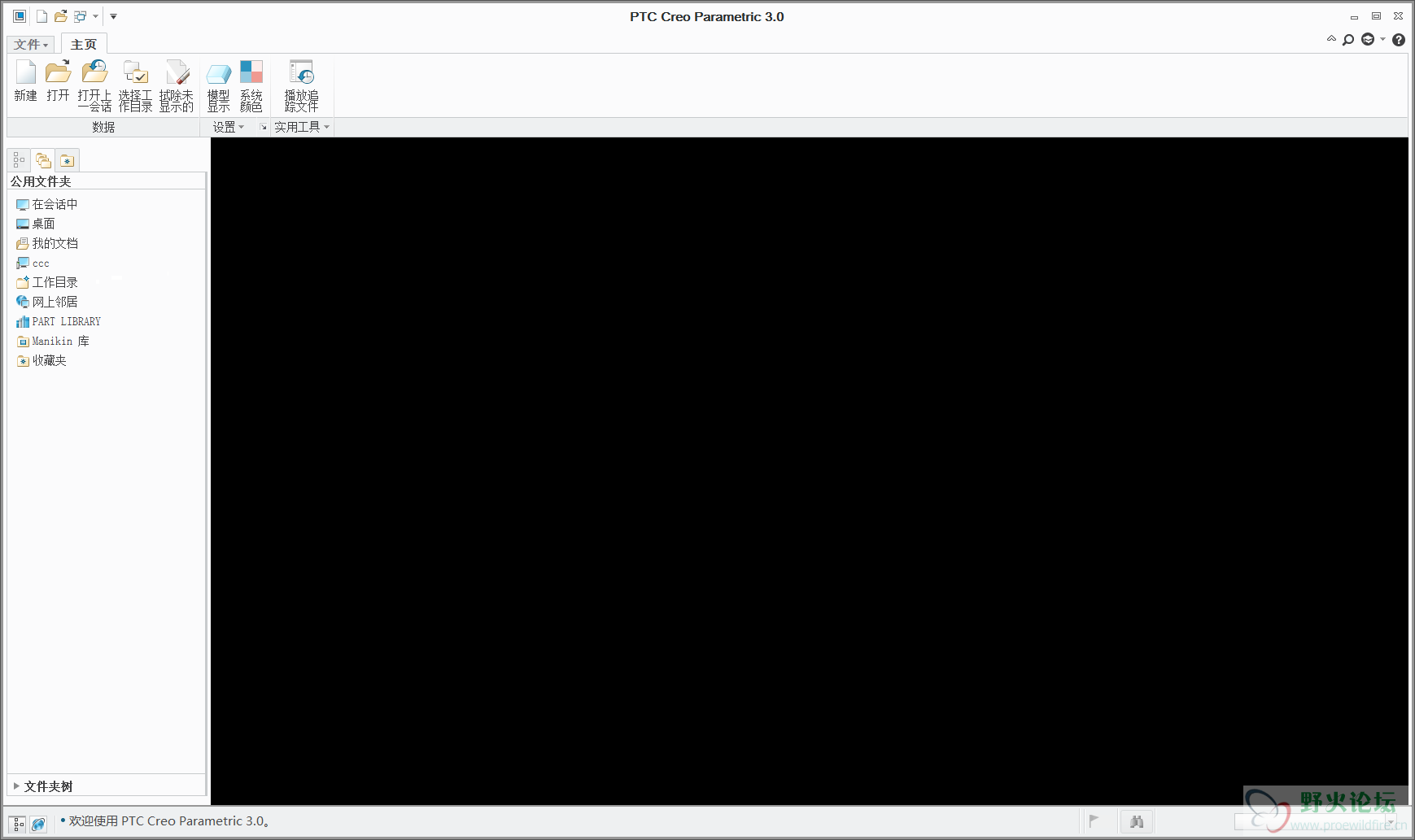

各位大神,谁有调试好的配置文件?现在我电脑,模型显示锯齿好严重,而且如果更改锯齿显示*8就会出现黑色背景,打开任何零件都不显示

如果选择关闭就可以显示了,这是为什么

基于你发了好几个关于显示的求助贴,想想应该不是软件问题,应该是你电脑原因也有可能,看你电脑配置也是刚刚的,那会不会是操作系统呢?
操作系统换换看   显卡拨掉一块看看   反正就这么捣鼓捣鼓,  因为这问题没有人能判断出一个绝对处
发表于 2016-9-1 21:44 | 显示全部楼层
显示驱动安装或更新下试试

你的显卡是N卡吧 你这问题我遇到过

痴情的种子 发表于 2016-9-2 12:13
你的显卡是N卡吧 你这问题我遇到过
是的,请教一下这个如何解

zjdygdcq 发表于 2016-9-1 15:46
基于你发了好几个关于显示的求助贴,想想应该不是软件问题,应该是你电脑原因也有可能,看你电脑配置也是刚 ...
谢谢,是独立显卡的问题,我关掉了独立显卡就没有问题,这个显卡的驱动官网下载的都不行

mikechaochao 发表于 2016-9-2 14:42
是的,请教一下这个如何解
你已经解决了。方法都是一样,关掉显卡的3D就没问题了。用CREO就必须关掉。可能是有冲突还是怎么的。
