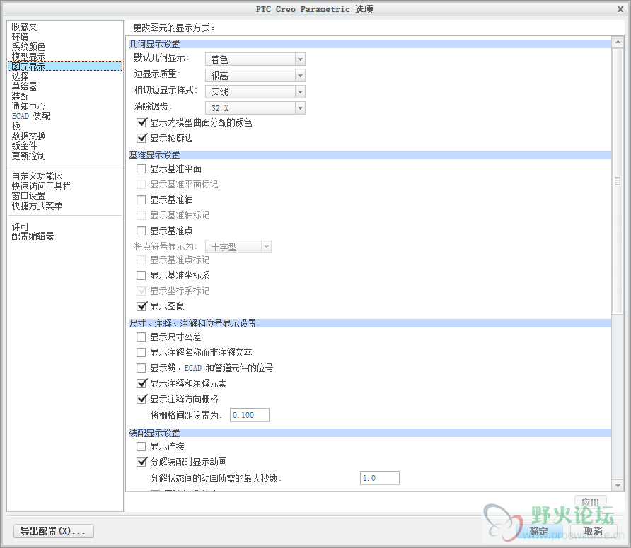

我的电脑是750ti的显卡,打开creo3.0作图时图形显示的质量很差,全是锯齿,很无语。改了如图的配置,还是不行,显卡驱动装了很多个版本也还是这样;公司的电脑用的是gtx705的卡看的都比我的清楚,很无语。求助各位,有没有知道该怎么办解决的,求助大神们。

模型显示  光滑曲线试试

在模型显示那一栏,将着色品质设置为的数值改大就可以

你的怎么又32X  我的只有16X

main90 发表于 2017-8-11 09:20
模型显示  光滑曲线试试
模型显示里面没找到光滑曲线啊
55
 楼主| 发表于 2017-8-11 18:29 | 显示全部楼层
,数值改的很大了6倍,还是不行啊
55
 楼主| 发表于 2017-8-11 18:30 | 显示全部楼层
chenxl423 发表于 2017-8-11 10:22
你的怎么又32X  我的只有16X
我的一直都是32X的,版本不一样吧。我的是creo3.0 F000的

把creo3.0卸了,装了4.0就没有这个问题了。看起来好爽

WZY佐罗 发表于 2017-8-11 18:29
,数值改的很大了6倍,还是不行啊
我的都可以设置9.你看懂我说的是哪一个选项了吗?
