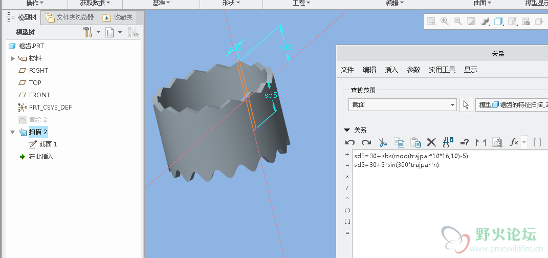

分享一个锯齿的关系  不知道还有没有简单一点的方法  这个感觉有些复杂
锯齿
锯齿
锯齿.prt.rar (33.12 KB, 下载次数: 15)

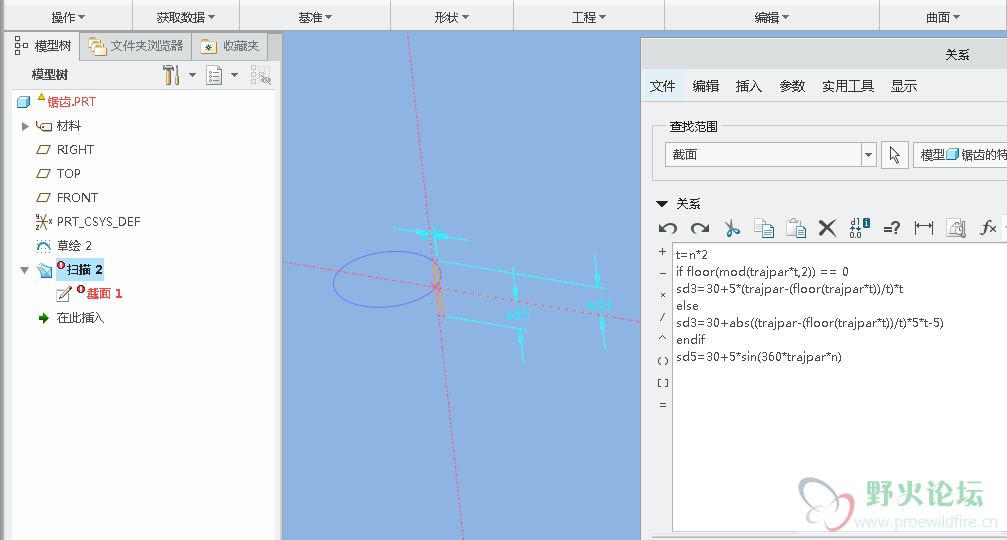

发表于 2018-8-1 12:01 | 显示全部楼层
有的. 你的附件我打开会失败,不知道为什么呢

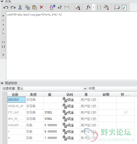

 楼主| 发表于 2018-8-1 14:18 | 显示全部楼层
用你的关系式简单多了  弄了两个参数 这样可以随意更改齿数和齿高了
关系式
关系式
