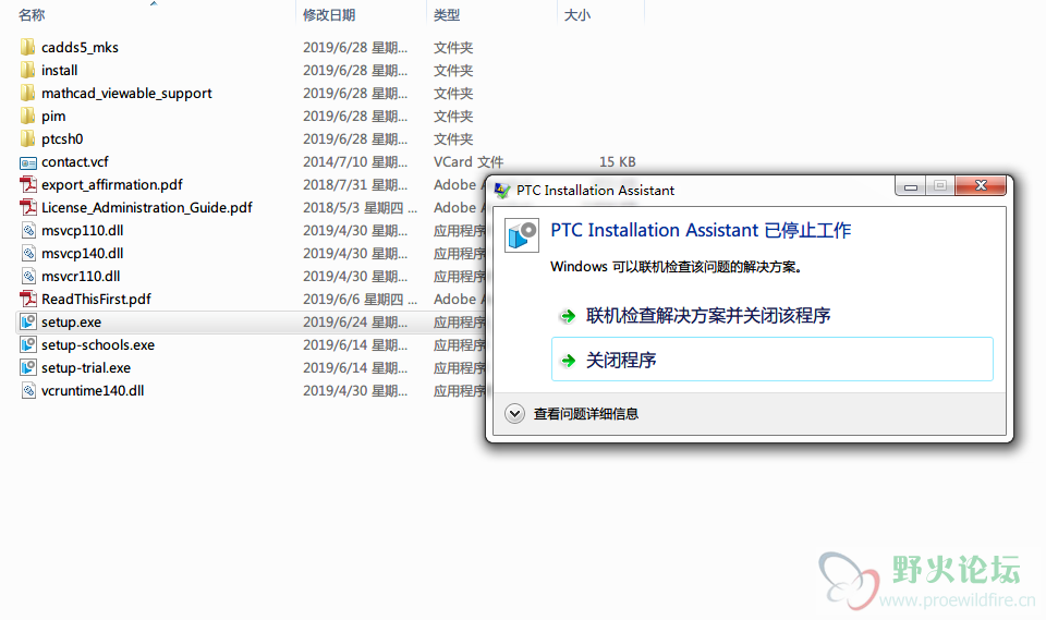

win7 64系统 用了两年多了  现在用的是creo3.0  最近下了5.0安装包iso 虚拟光驱打开提示这个弹窗 ptc installation assistant已经停止工作   然后我就直接解压到d盘  文件夹没有中文  右键用管理员打开setup  还是提示这个  然后论坛搜了下 有个朋友分享 先设置下Microsoft Loopback Adapter  试了试 还是不行呢    同样的5.0安装包  在我的笔记本电脑win10系统 一次性安装成功  哎 有什么办法吗

之前的3.0是不是没卸载干净?

看看这个帖子,也许有所启发。
creo4.0 m010  win7 64  无法安装上
http://www.proewildfire.cn/thread-137338-1-1.html
(出处: 野火论坛)
解决Creo 4.0 M010在win7安装的报错
http://www.proewildfire.cn/thread-137689-1-1.html
(出处: 野火论坛)

没有卸载3.0  不兼容吗   5.0安装路径跟3.0不一样 他也能检测出来吗

谢谢 可是办法都是试了 还是提示那个窗口   难道是因为没有卸载3.0?
