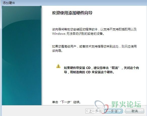

1、 在开始——运行框里输入hdwwiz.exe;
2、点下一步

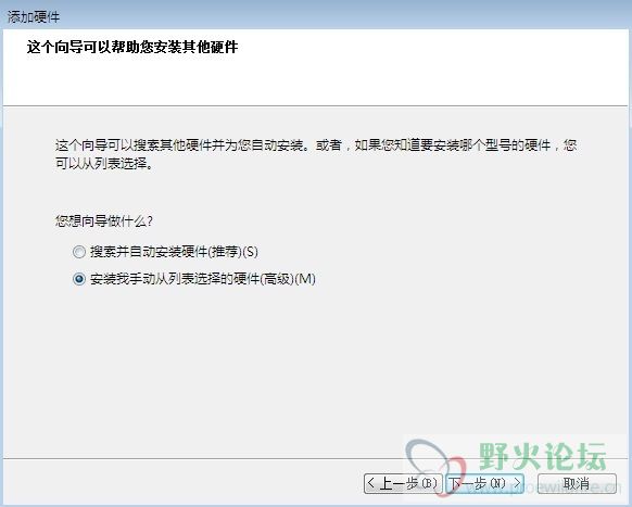

3、选择【安装我手动从列表选择的硬件】,点下一步;

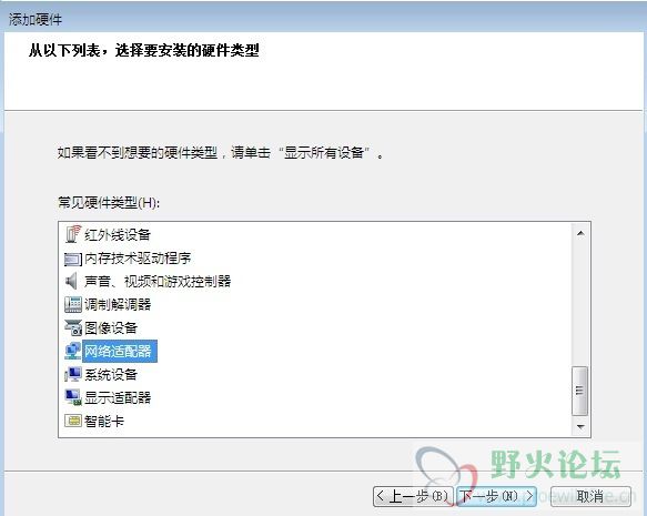

4、选择网络适配器,点下一步;

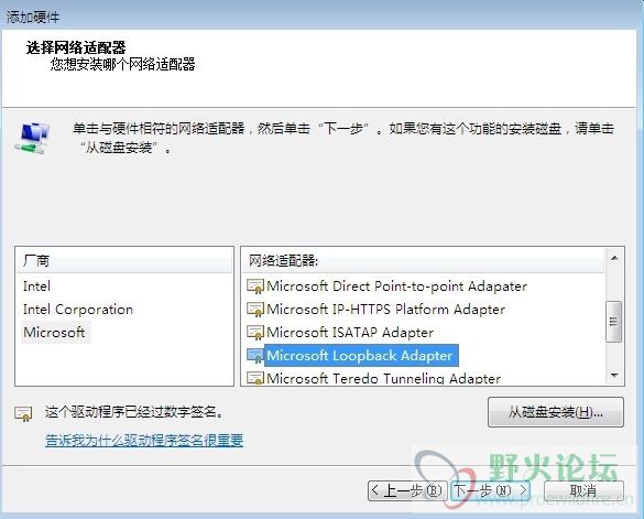

5、厂商:选择Microsoft;
网络适配器:选择Microsoft Loopback Adapter;
点下一步,然后系统引导安装即可
